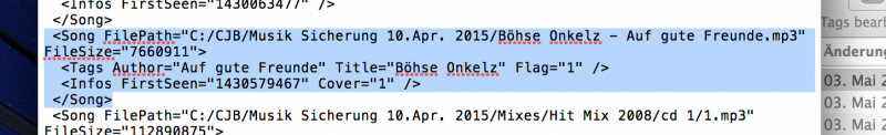

Ich habe mir mal die database.xml mit einen Editor angesehen.
Hier wird "Song FilePath=C:/CJB/Musik Sicherung 10.2015" angeführt, ich verwende MAC, die externe Festplatte hat keinen Laufwerksbuchstaben sondern heißt "My Passport_01".....kann das der Grund für das alles sein ?

..wenn ich in database.xml den FilePath "C: "auf "my passport_01:" ändere, funktioniert es perfekt
Die Frage ist jetzt, wie bringe ich VD8 dazu, dass beim Scannen bzw. beim Hinzufügen zur DB nicht "C" sondern "my passport_01" in die database.xml geschrieben wird ???

Rob, ich habe meine externe Festplatte umbenannt auf "my passport_01", aber VD8 schreibt nicht "my passport_01:" sondern "c:" in die database
Was tun ??

Habe mir jetzt mal insofern beholfen, indem ich in der database.xml alle "c:" durch "my passport_01:" ersetzt habe....und siehe da es funzt :-))

ich habe die "alte" database, die mit WIN erstellt wurde weggesichert und habe eine neue mit MAC erstellt....es ändert nichts, VD schreibt immer als FilePath "c:" in die database
