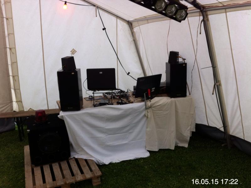

ich habe bei meinem Hercules RMX 2 jetzt ausgiebigst die Aufnahme des Mixes mit Mikro etc. ausprobiert / eingestellt und bin recht zufrieden. Jetzt habe ich nur festgestellt wenn ich den GAIN Regler an bei den Decks auf größer als 10-11 Uhr stelle, das der Mix dann später beim nachhören verzerrt und übersteuert klingt, obwohl das was 1 zu 1 an die Speaker fließt noch glasklar ist. Die Pegelanzeige neber den Lautstärkereglern in der Mitte zeigt immer noch den grünen Bereich an. Den Mastergain habe ich aber fast auf Anschlag, ca. 90-95 %, da sonst zuwenig Lautstärke durchkommt. Habe nur eine kleine HIFI Anlage mit nem alten aber leistungsstarken Sony Verstärker und 2 Technics Boxen, zusätzlichen en aktiven Sub.
Kann man da noch irgendwas tricksen am Controller ?
