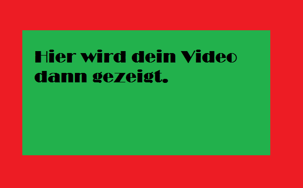

Das geht schon.
Ich mache das aber mit zusätzlichen Plugins.
Bei V7 habe ich das mit dem Firetext plugin gemacht. Dort kann man ein Hintergrundbild angeben und eine Farbe für den Alphakanal.
Wählst du dann die Farbe aus, auf der du das Video haben kannst, wird das Video auch dort gezeigt.
Bei V8 mache ich das mit TellyVisuals.
Aber auch dort kann man den Alphakanal angeben.
Vereinfacht sieht das ungefähr so aus.
Rot stellt dein Logo dar, und grün muss dann als Alphakanal angegeben werden.
Evtl. gibt es auch noch andere Lösungen, aber so mach ich es eben.
Man sollte aber beachten, dass bei dieser Methode das Video nicht auf die verkleinerte Fläche angepasst wird.
Somit würde der rote Bereich einfach das Videobild überlagern und wenn das zu groß ist, fehlt vielleicht zu viel vom Bild.
