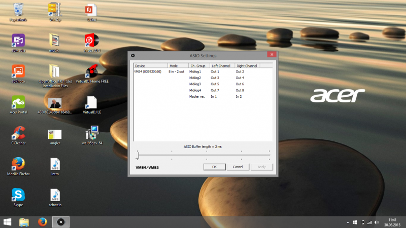

Bitte überprüfe ob die VMS eventuell auf den Pro bzw Post EQ Mode eingestellt ist.
Das erkannst du ganz einfach, indem du das Asio Panel unter Windows öffnest.
Dort sollte dann die (angeschlossene) VMS wie folgt erscheinen:
Die Ziffer nach dem Device sollte mit einer 0 beginnen.
Ist dies nicht der Fall sein ( es steht eine 1 als erste Ziffer), so arbeitet der Controller im Post EQ Modus.
Um diese wieder auf default ( Pre EQ Mode ) zu stellen, die PFL Taste des Deck 4 beim einschalten des Controller gedrückt halten.

Mach mal bitte einen Screenshot vom Asio Panel unter Windows und deiner Soundconfig in VirtualDJ.

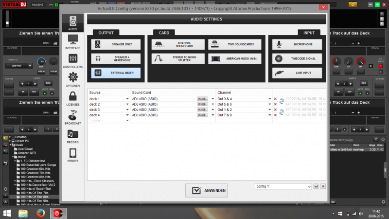

Das is nun wirklich seltsam.
Die Einstellungen bzw. das Deckrouting ist korrekt.

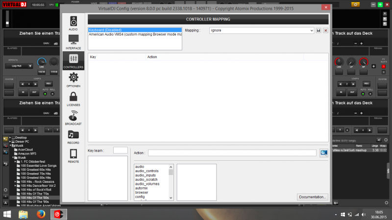

Mach mal bitte noch einen Screenshot von der Controller config.

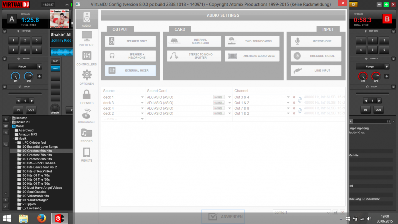

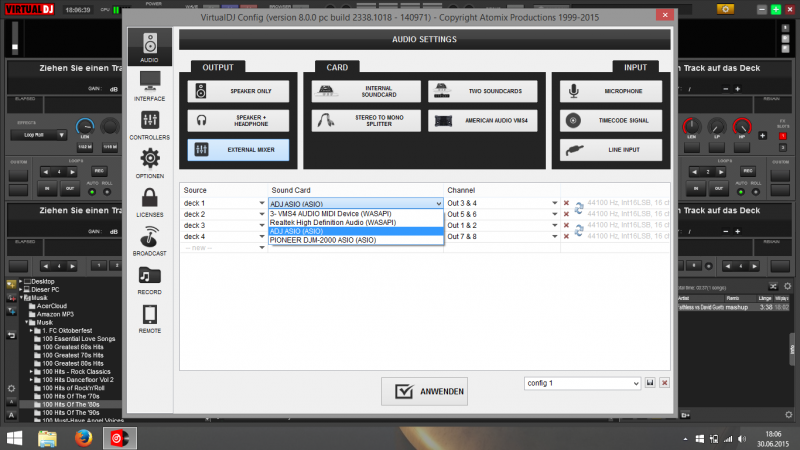

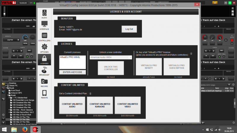

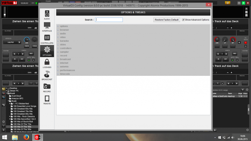

so jetzt bin ich am ende ..... also jetz geht der pc in den lautsprechen modus in der config..... beim ändern in externes mischpult und soundcard vms gibt es ne nur die info beim bestätigen ( keine Rückmeldung) und das wars kein ton, kein nix ,kein garnix..... hängt sich auf und basta und das beste am samstag hab ich wieder party...
hier noch ein paar screenshots.png)

Setze bitte mal die settings auf default.
Desweiteren bitte sicherstellen dass im ordner mapper und devices im vdj root alle files in einen backupordner verschoben werden. danach controller dran und vdj nochmal starten

Du hast Pro Infinity, da brauchst Du keine Seriennummer freischalten. VMS Treiber installieren, VMS anklemmen, V8 starten, neuen Soundkartenfund in V8 bestätigen, Spaß haben... Übrigens: Auch mit der NV gleicher Weg...
