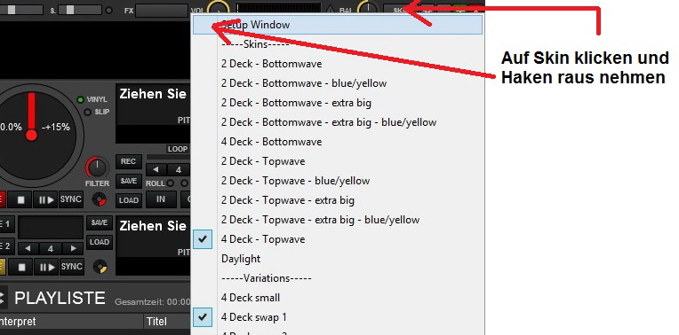

Von der Größe und der Form her müsste das das Fenster sein, das sich öffnet, wenn man oben rechts auf Skin klickt und dann auf Configuration Window. da kann man das öffnen und schließen, wenn man mit seinen Einstellungen fertig ist. Evtl. schaust Du da mal, ob Du es "ordentlich" schließen kannst?

Das Graue Fenster kann ich nicht schliessen nur hin und her bewegen ....dann stürzt aber VDJ ab...

Hilft das denn?

Ohhh grad noch mal Probiert....mit dem Hacken.... und Kästchen is weg....Booooo Super ...Dank Euch...
