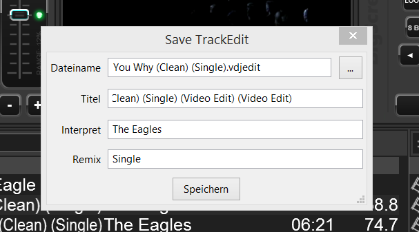

Hallo habe auch ein problem nach Update .
kann kein viedeo direkt ins deck ziehen und es kommt immer Save Track edit??????

@el-kutzo:
https://virtualdj.com/forums/193007/Beta_Builds_Regression_Bugs/how_to_download_previous_builds.html
Aber das ist kein Fehler von VDJ, sondern eine neue Funktion. Um die Funktion steuerbar, also an oder abschaltbar, zu machen muss der Skin angepasst werden. Am besten also mal in den entsprechenden Thread zum Skin posten und dort den Skinersteller darum bitte, den Skin anzupassen.
@DJMigi:
Ich glaube das ist tatsächlich ein Fehler. Zumindest habe ich in die Richtung was gelesen.
Mal abwarten ob es mit der nächsten Build behoben ist.

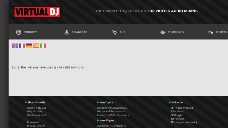

Das steht bei deinem link da??
ist nicht mehr gültig?

Wo muss die datei genau rein??
und warum https://virtualdj.com/download/virtualdj8/pc/2364 geht die version nicht mehr nur die
https://virtualdj.com/download/virtualdj8/pc/2369
geposted Fri 14 Aug 15 @ 9:53 am
Wenn es eine exe Datei ist, dann muss die dort hin, wo du VDJ installiert hast. Also wahrscheinlich unter C:\Programme\VirtualDJ
Die 2364 geht nicht, weil es diese Version nie (öffentlich) gab.
Es gehen nur die Versionen, die auch hier aufgeführt sind.
https://virtualdj.com/forums/187467/German_Forum/_bersicht_der_aktuellen_bzw__laufenden_Builds_und_Fixes_der_Public_Beta.html
Hatte Heiko ja bereits geschrieben...
