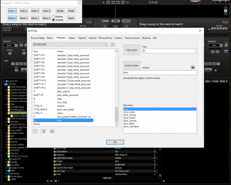

Si ho visto...ti ringrazio,sai dirmi quali interfacce usb si possono usare? altra cosa,ho visto smanettando nel software che comunque la possibilità nel virtualdj è già compresa ma a questo punto non so se funziona...e questo per il momento non posso verificarlo perchè devo prendere l'interfaccia,ti allego questo screenshot.

moramax wrote :
I comandi vdj script inseriti all'interno di Virtualdj 7 non funzionano ed è un progetto abbandonato
ti ho appena scrittoche i verbi vdj script per il dmx non funzionano.
Per le interfaccia devi valutare quelle compatibili con i software in oggetto.
geposted Wed 04 Nov 15 @ 5:11 pm
ok scusa...pensavo che non ci fossero...
geposted Wed 04 Nov 15 @ 10:12 pm
no problem....
comunque per essere chiaro se utilizzi il plugin per interfacciare Virtualdj con Frestyler devi utilizzare una centralina dmx compatibile con freestyler.
Trovi maggiori indicazioni sul sito ufficiale di freestyler.
Stessa cosa vale per gli altri plugin
