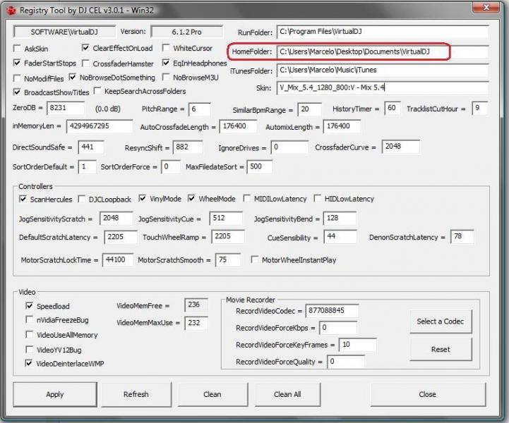

Das war in der Version 7 und den Vorherigen so. Man musste nicht mal in der Registry rumfummeln, es gibt ein Registry Tool dafür, welches die nötigen Einstellung ändert.

Den Speicherort des Home-Folders kann man nach wie vor mit dem Registry-Tool ändern
auch für die Version 8, mein Home-Foldern von der Version 8 liegt immer auf meiner
externen HD, es gibt auf meinem Boot-Laufwerk C: nur die Programm-Dateien von VDJ
alles andere liegt auf der Externen, das hat den Vorteil, das ich diese an jeden Rechner
anschließen kann und VDJ läuft ohne wenn und aber.

Mich würde jetzt nur noch interessieren, wo ich in der XML Datei die Änderungen vornehmen muss, oder mit welchen Tool ich das ändern kann?

Hier das Tool, auf eigener Verantwortung! http://de.virtualdj.com/addons/2170/Registry_Tool.html

Das Tool kann ich nicht downloaden. Mit meiner Lizenznummer nicht möglich.
Hab den Registry-Eintrag von Hand vorgenommen.
Jetzt funktioniert alles bestens.
Danke an alle.

Hallo Tom, kannst du erklären, wo du die Änderungen vorgenommen hast, oder mit ein Screenshot zeigen?

ACHTUNG!! nur für v7
http://www.virtualdj.com/wiki/RegistryValues.html

@DJ Nick Berlin
Computer1 freigeben.
Dann musst Du den Konfigurationspfad von Hand in die Registrierung an Computer2 eintragen .
Ausführen: regedit.exe
HKEY_CURRENT_USER\Software\VirtualDJ
HomeFolder
\\Computer1\Users\DEINNAME\Documents\VirtualDJ
Du kannst auch nur den Ordner VirtualDJ freigeben und den Pfad entsprechend anpassen.
HomeFolder

Geht am einfachsten mit dem Regisrty Tool, hast ja als Pro Zugriff darauf.
Für V7
