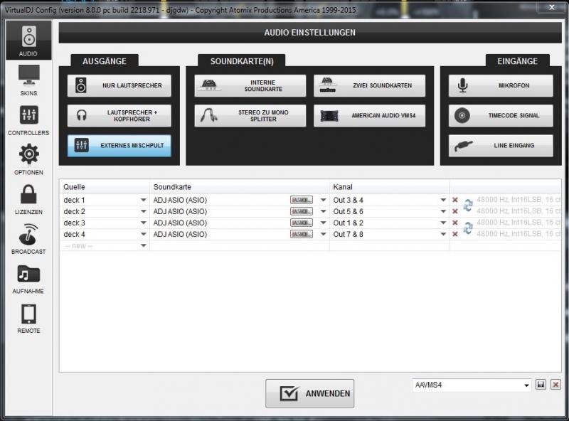

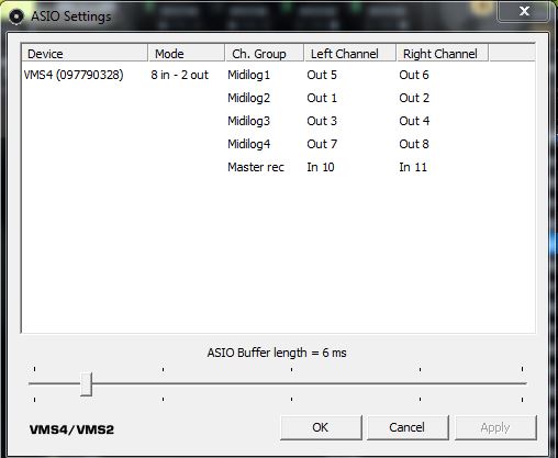

so sollten die ASIO einstellungen aussehen - und die Einstellungen für VMS4 bzw VMS4.1 sind indentisch .....der ASIO macht da keinen Unterschied ....im übrigen mit VDJ8 wird der neuste ASIO gleich mitinstalliert und ist fertig Voreingestellt(Bild1) egal welchen Controller man anstöpselt .....bei 7.4 ist noch Handarbeit angesagt soll so wie auf Bild 2 aussehen
Zu Gerät defekt eher selten ---- es könnte aber auch ein Fehler am USB-Kabel sein .....ist meisten der Fall weil man das Kabel sehr schnell knicken kann oder der Stecker ist kaputt
