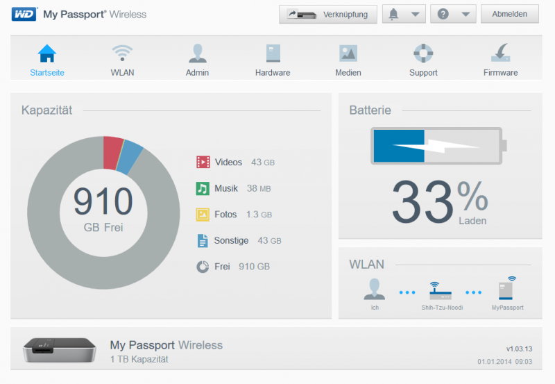

No problemos :o)
Hier ein Screenshot vom Browser connected auf die my Passport Wireless HD
Gruss nach Köln
Mike
