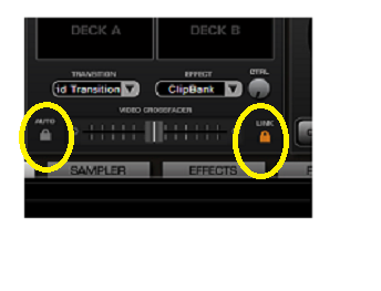

creo que es por que tienen activado el icono de "auto"
Selected as best answer geposted Thu 28 Jul 16 @ 5:19 am
hola , gracias a todos por sus respuestas, he estado desconectado hasta ahora, pocho, he mirado si lo tenia en auto, pero no, esta desactivado, he notado que ahora solo me lo hace en el lado izquierdo, es como si rebotara, sin embargo cuando lo muevo con el raton, no me lo hace, al final puede que sea el crosfader de la controladora ?, es que a sido mucha casualidad que me comience a fallar justo despues de la actualizacion.
