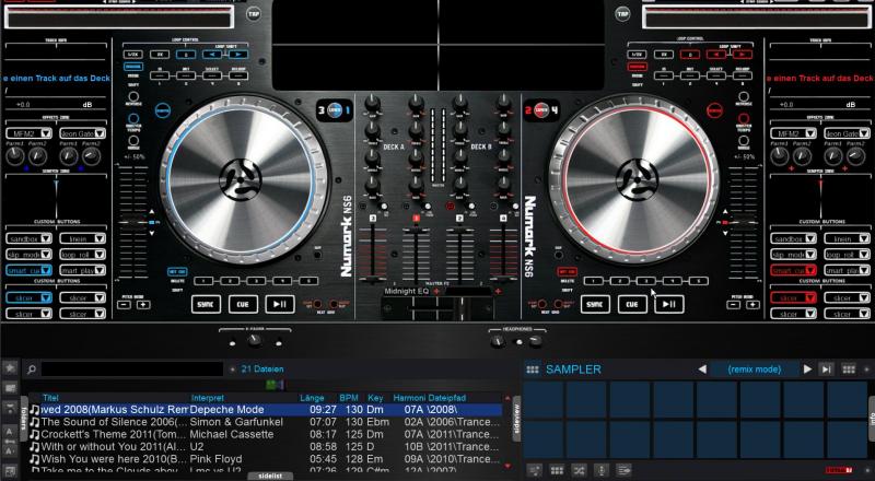

Noch ne Frage .
In manchen Skins sind die Symbole Buttons für zb. Filterfolder , Virtual Folder hinzufügen , ect.... am linken Rand des Browsers kleiner oder größer.
In meinem Skin sind die Dinger zu groß , und seit ich den Browser Zoom Button mit drin hab überlappen sich oben die Buttons für Filter Folder und so.
Nun hab ich gesehen das andre Skins die kleiner haben.. Nun ich weis wie man die Colors und alles ändert... Aber wie kann ich die Buttons kleiner machen ?
Gruß Dani

Das hab ich schonmal gesehn , das bezieht sich aber auf eigene Icons einfügen , und es sind auch mehr die in der Section wo die Laufwerke und Ordner sind.
Ich meine hier diese , die Toolbar oder wie sich auch nennt.
Wie du im Screenshot erkennen kannst sind die was größer , warum auch immer , und ein Paar übereinander überlappt.
Und hier in dem Beispiel von einem anderen Skin sind diese kleiner und normal , obwohl der Browser die selbe Größe hat , also daran kanns nicht liegen.
Irgendwie muss man doch die Größe ändern können.
Gruß Dani
Gruß Dani

Meiner ist der NS6 , allerdings könntest Du das an dem Original nicht sehen .
Ich hab den für die 8 geändert , sowie viele Funktionen , hinzugefügt , Browser Zoom , Browser Button , Master FX und Video und vieles mehr , also praktisch fast ganz umgeändert.
Ich glaub das wäre auch unwichtig , man müsste das bei jedem Skin können . Ich weis nur nit wie .
Der 2. Screenshot stammt vom Silver Sleek 3 mein ich , ich wollt nur ein Beispiel wo man sehen kann das die kleiner sind , beim Default Skin sind die Buttons aber auch kleiner.
Also wie gesagt ich kenn alles wie man den Browser verändern kann , die Größe , Position , die Colors , und so weiter , aber bei keinem Skin oder auch nicht in der Wiki kann man sehen wie man diese Button Größe ändern kann.

Ok bitte hier.
<!-- BROWSER -->
<pannel name="brws" visible="not browser_zoom">
<browser showzoom="true" toolbar="yes" sideview="yes" folders="yes" infos="yes" effects="yes" searchbar="yes">
<pos x="2" y="616"/>
<size width="1437" height="280"/>
<colors background="transparent">
<separators line="#2E2E2E"/>
<toolbars background="#1c1d22" text="#00c0ff" iconbackground="#122b3e" border="#2E2E2E"/>
<lists background="#000000" stripes="transparent" over="transparent" overstripes="transparent" selected="#173679" focus="transparent" text="#C8C8CD" overtext="#dd3420" selectedtext="white" focustext="#00c0ff" automix="#2E2E2E" livefeedback="#ff000d" download="#2E2E2E" scan="#de0c62" button="#122b3e" buttonover="002d30" buttonselected="#173679" buttonactive="#47add5" insert="#dd3420"/>
<grids background="#122b3e" over="#002d30" selected="#173679" focus="#172035" text="#C8C8CD" overtext="#dd3420" selectedtext="white" focustext="#00c0ff" stripes="transparent" overstripes="#262f39" selectedstripes="#494f58" focusstripes="transparent" label="white"/>
<columns background="#1c1d22" text="#00c0ff"/>
<scrollbars background="#1c1d22" button="#dd3420"/>
<info background="transparent" stripes="#1E1D20" text="#00c0ff" label="#C8C8CD" artist="#00c0ff" title="#00c0ff"/>
<search background="black" border="#2E2E2E" selected="#585858" text="white" cursor="#dd3420"/>
<prelisten background="black" border="#2E2E2E" selected="#2E2E2E" cursor="#dd3420" button="#dd3420" buttonbackground="#122b3e" buttonselected="#039E03"/>
</colors>
</browser>
</pannel>
Es gäbe da noch Zusatz Optionen wie :
<font size="20"/>
<fontheader size="20"/>
<fontgridtitle size="20"/>
Das brauch ich aber nicht , und das wäre nur die Schriftgröße , die kann man sowieso im Programm selbst über Buttons ändern ;-)
Nur halt so euine Befehl wie
<toolbarbutton size="10"/> der funktioniert nicht , hab alles durchprobiert und find auch eben in keinem Skin wo sowas ist , das man die Buttons kleiner bekommt . Auch halt nicht wo diese kleiner sind

Überprüf mal die erste Zeile:
<Skin name="NS6" version="8" width="1440" height="900" comment="Make by DJ_RO" author="Rodrigo Lloacana" nbdecks="4">
und ändere Version auf 8.
Desweiteren gehört da noch die breakline rein. Ist zwar optional, aber evtl. hilft es.

Hatte da auch mal was probiert und bin genau darüber gestolpert.
Damals hatte DJDad mir folgenden Tipp gegeben:
<browser>..</browser> will provide the default Browser including Sideview etc, so thats not what you are after, since you need to have Sideview as a different list in order to change font etc.
You need to create your own custom browser using <split>s and <folderlist>, <sideview> <sample> etc.
Take a look at my Touchscreen skin.
https://virtualdj.com/plugins/?search=touchscreen
Habe mich da aber nicht reingefuchst. Ich hoffe, es hilft...

Die erste Zeile hab ich schon damals bei der ersten Veränderung am Skin geändert auf 8 , da war abe nur irgendwas an den Jogs ander , dadurch war dann der Fehler weg.. Läuft eigendlich perfekt mit der 8.2.. hab übrigens auch 8.2 darein geschrieben bei Version , weil ich dachte dann geht der eine Fehler weg , den ich schonmal nannte mit dem Button der immer als aktiv beim start ist , geht aber nur mit oninit. Aber das ist was anderes.
Deinen zweiten versteh ich nu nicht ganz mit Breakline.

Ne der hilft mir auch nit weiter , ist ganz kommplett anders , anscheinend jeder Button einzeln
geposted Fri 19 Aug 16 @ 5:57 pm
Wo steht das mit der Breakline , hastn Beispiel ?
geposted Fri 19 Aug 16 @ 6:25 pm
breakline wird nichts bringen; musst das schon so wie bei DJDad machen.
Infos zur breakline findest Du im skin-wiki.
geposted Fri 19 Aug 16 @ 7:28 pm
Skin Wiki schaut ich doch , also stehts in einer andern Sektion nicht bei Browser im Wiki?
Aus dem Skin von Dad find ich nix , da ist jeder Button einzeln , wird ich nicht schlau draus , und da seh ich auch nicht wie ich die Größe der Toolbar Buttons änder.
Unter Breakline hab ich das so verstanden das das irgendwie mit dem resize vom Skin zusammenhängt. Ich habe nähmlilich herausgefunden das wen ich den Skin ziehe also kleiner ziehe mit der Maus so zB.schmaler , dann bewegen sich die Buttons auseinander. aber ich will den ja aufm ganzen Bildschirm haben
Genau. Du wirst tendenziell die Grafik anpassen müssen und dementsprechend jeden (!) Button vom browser definieren müssen.
geposted Fri 19 Aug 16 @ 8:35 pm
Oder mal ne andere Idee , ich kann doch diesen Browser Zoom entfernen wenn ich wollte (den Button mein ich) von Browser . Kann ich dann nicht auch ein von den andern entfernen , ich brau zB. den Button für letzten Ordner anzeigen nicht ?
geposted Fri 19 Aug 16 @ 8:42 pm
Ah , da ich mich nun ein bissl mit Breaklines beschäftigt habe , und im Forum nach gesucht , blick ich da ein bisschen hinter .
Ich denke durchaus das es damit geregelt werden könnte.
Hab ma was probiert da einzugeben an Werten. Es tut sich auch etwas an der Position der Buttons.
Ich denke daran kanns auch liegen. Es ist so in dem Screenshot kannst Du erkennen das ich über dem Browser n Paar Buttons erstellt habe , für zB. Heatphone Volume und Mix ect. , dadurch musste ich ja den Browser in der Höhe ändern.
Nun ist es so , gebe ich alledings zu niedrige Werte ein bei Breakline 1 dann werden die Skin Elemente verschoben , oder die Jogs Ei-Förmig dargestellt.
Und Breakline 2 gibt garnix.
Also müste ich schon genau wissen welche Werte ich dort eingebe.
geposted Fri 19 Aug 16 @ 10:35 pm
