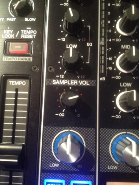

Hallo, ich arbeite mit VDJ 8.2 Mac Book pro und Pionier DDJ-SZ. Nun hab ich folgendes Problem. Wenn ich Videos abspiele und zwischendurch zusätzlich einen Video Sample spielen möchte wurde für die Zeit des Samples die Sichtbarkeit des laufenden Videos unterbrochen. Das ist auch der Zustand den ich gerne haben möchte.
Wenn ich den DDJ-SZ anschließe und den selben Vorgang durchführe sehe ich auf dem Ausgangsmonitor für Video beide Videos übereinander gelegt. Egal was ich mach jeder zusätzliche Sample legt sich in das Bild mit rein.
Warum passiert das immer nur wenn ich den Controller anschließe??

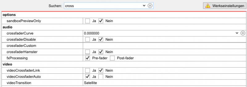

Wie steht bei Dir die Einstellung VideoCrossfaderLink?
Sollte bei Dir dementsprechend auf Ja gesetzt sein....
geposted Sun 11 Dec 16 @ 5:36 pm
Steht auf "Ja" und macht das was sie machen soll.
Der Rest wie vorher unverändert. Also daran liegt es auch nicht!!

Wie sind deine Einstellungen bei den Video-Samples ?
Wenn ich mich recht erinnere, regelt die Sampler-Lautstärke bei dem Video-Samples auch die Sichtbarkeit.
Müsste also auf Anschlag stehen

@djragman
DAAANNNNKKEEEE
Manchmal sieht man den Wald vor lauter Bäumen nicht. Ja das ist genau der Fehler gewesen. Der Sampler Volumen Regler stand auf 2 Uhr und der Regler steuert im Videobetrieb die Überlagerung der Videos(Samples) Erst wenn der Regler auf Maximum steht ist nur noch ein Bild zusehen.
Das war auch der Grund das ohne den DDJ-SZ alles funktionierte.
Na ja, ich Danke dem Forum das mein System jetzt läuft.
DAAANNNNKKEEEE
geposted Tue 13 Dec 16 @ 8:02 pm
