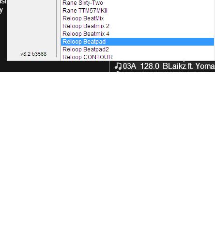

Ist das ein Beatpad 2 oder der erste? In der Liste der nativ unterstützten Controller steht nur der 2.

Habe gerade mal nachgeschaut das Beatpad funktioniert auch mit VDJ 8
http://www.virtualdj.com/manuals/hardware/reloop/beatpad.html
Steht aber auch in der Liste der Nativen Controller in VDJ 8.2 Buildt 3568 mit drin.
mfg,Dirk
mfg,Dirk
