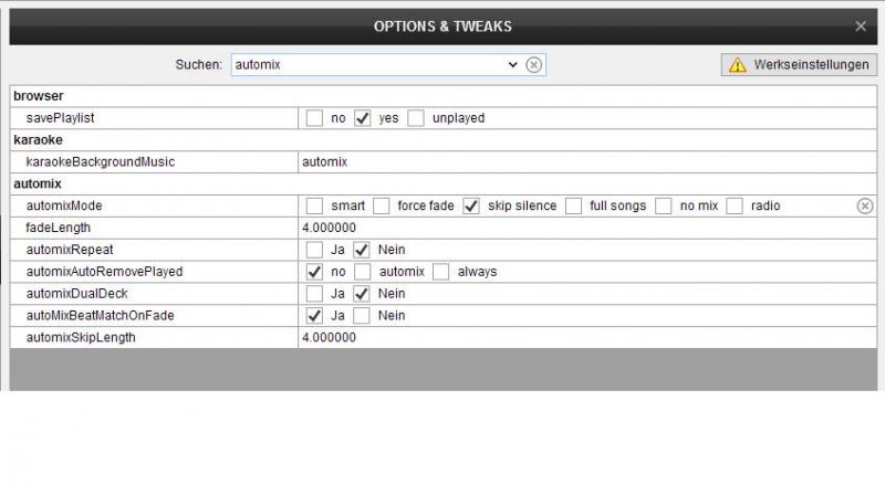

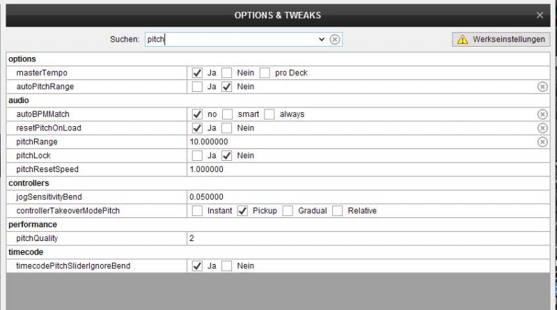

Eventuell könnte es aber noch an einer falschen optioneinstellung bei pitch oder Automix optionen liegen,was du da aber wie einstellen solltest weiß ich nicht,habe mal meine Einstellungen gepostet,nutze allerdings ab und an mal Automix (Normal,kein Automix Dualdeck) ohne Beatmatching,ansonsten mixe ich nur von Hand.
Wenn du dort auf den entsprechenden Begriff gehst wird dir eine Info dazu angezeigt was man damit verändert oder eben auch einstellt.
mfg,Dirk
mfg,Dirk
