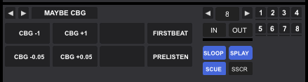

Ich habe mir z.B. eine pad-page gebastelt, wo ich den firstbeat setzen kann und den cbg anpassen kann. Zusätzlich prelisten:
Da Shift Roll Modus oder Shift Slicer im factory-default frei sind:
Auszug Manual:
Note: The ROLL and SLICER pad modes don't offer any additional mode if SHIFT is pressed.
Kannst Du die von Dir erstellte Seite dann von dort bequem aufrufen. (Mapping: pad_page 'Meine_Seite')
