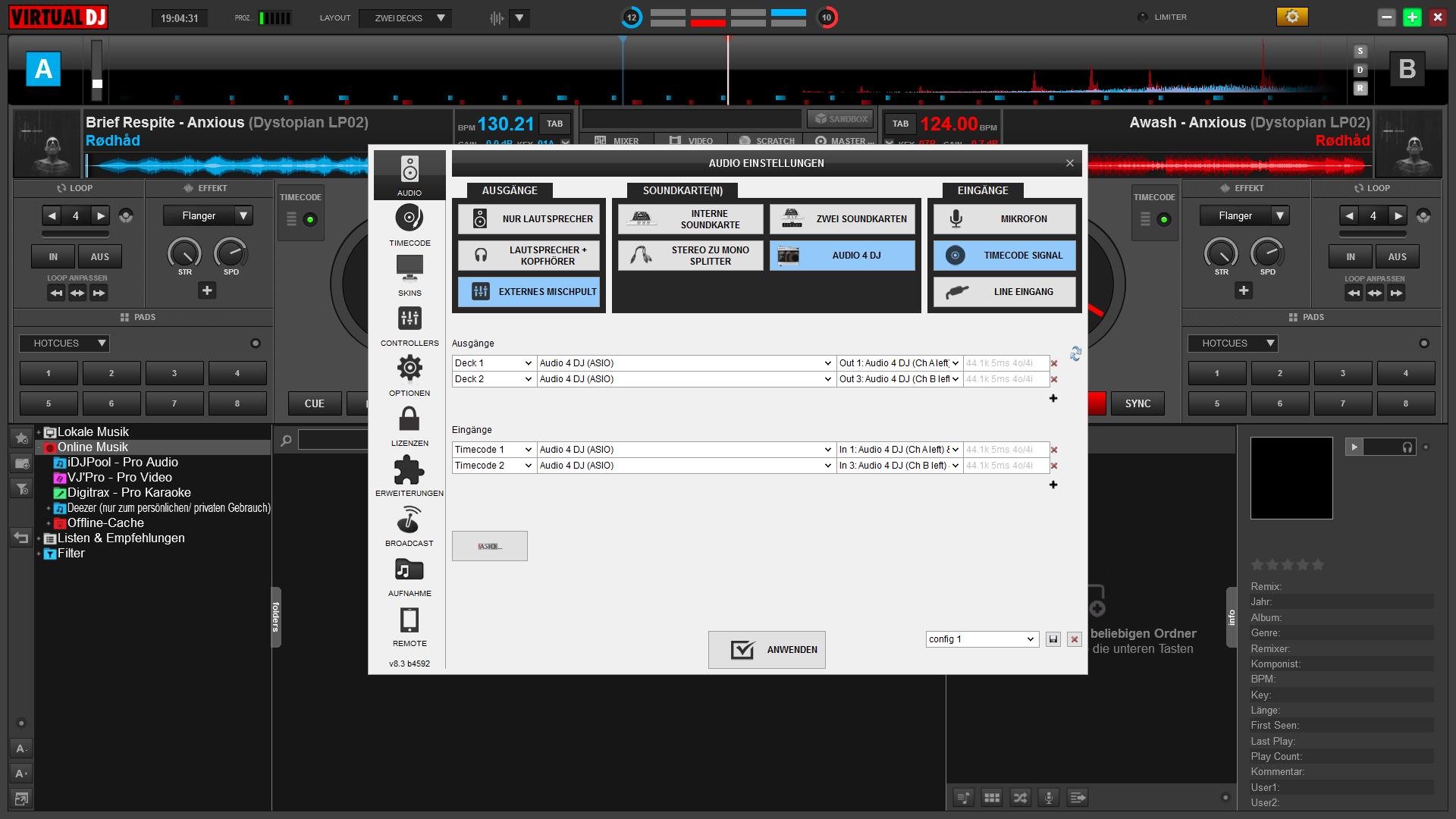

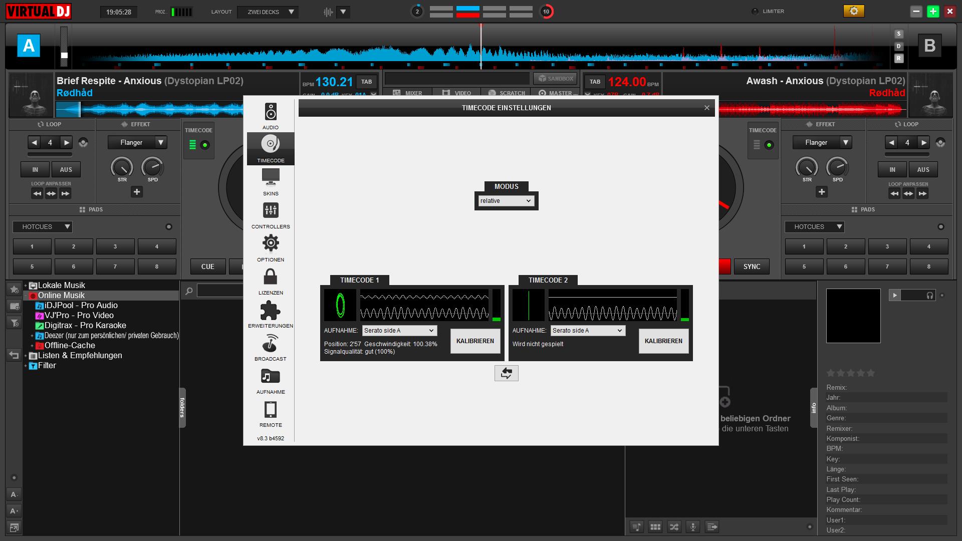

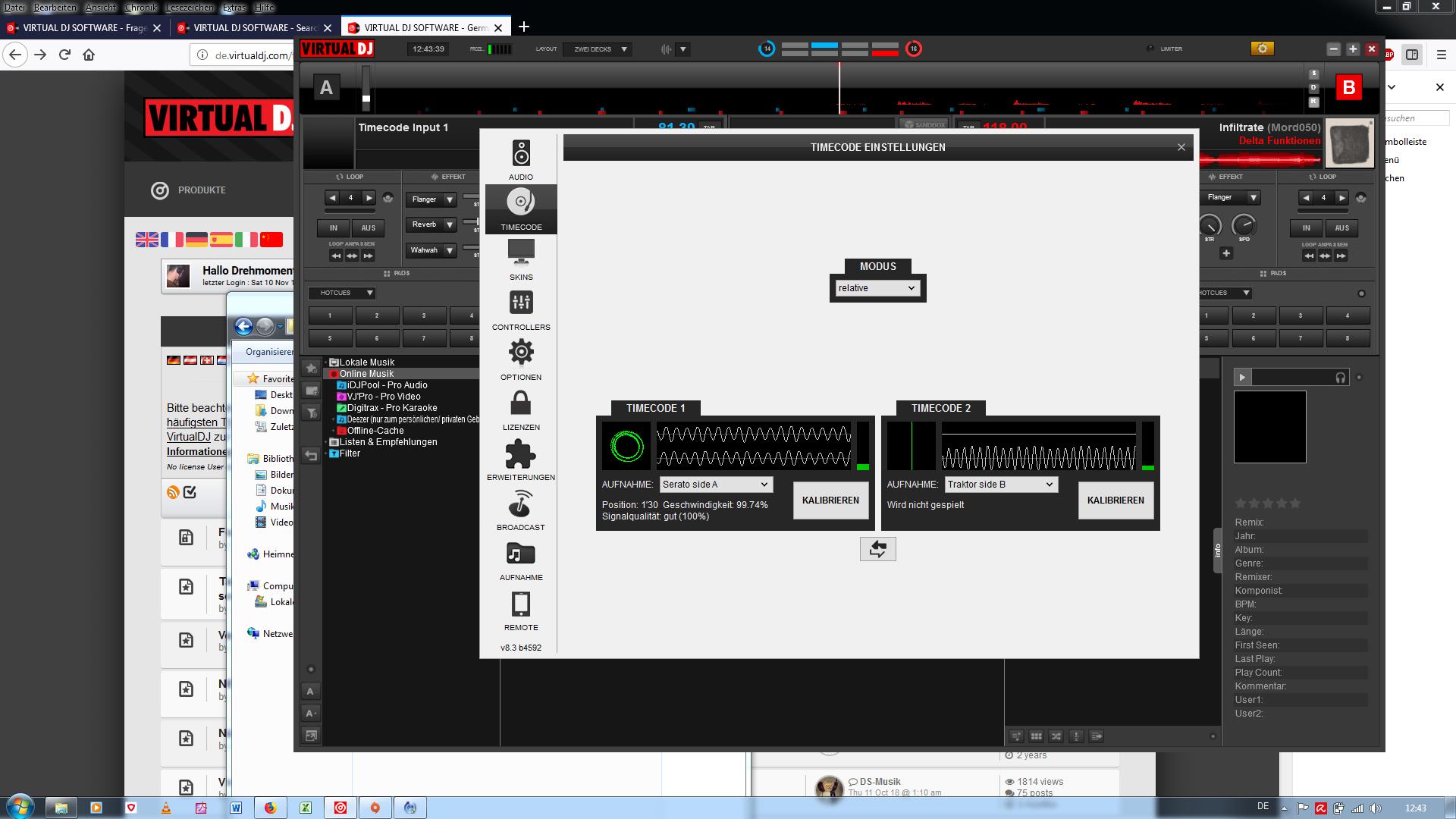

Hallo,
das obere Bild zeigt die Kalibrierung der Timecodes und unten die Fehlermeldung. Also beide zeigen die Platten links rechts. Rechts wird nicht kalibriert.
Harware: acer espire e 15 4GB DDR L memory, I5 Intel core, audio 4dj soundkarte, DJM 600 Mischer, 2 TT 1210er, serato scatch live timecode vinyl, ortofon pro nadeln

Versuche mal den Timecodemodus : Absolute
Und da muss wohl
Serato Side A und Serato Side B stehen
Bei dir steht es im Moment laut Bildern:
Modus:Relative
2x Serato Side A.
Hoffe es funktioniert dann.
Und da muss wohl
Modus:Relative
2x Serato Side A.

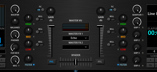

Ich hatte eine ähnliches Problem und habe dabei entdeckt, dass du in den Playern direkt TC ein und ausschalten kannst.
Vielleicht ist es im Player B ausgeschaltet.

Hallo Zitros, danke. Und wo finde ich diese Einstellung?
geposted Sat 01 Dec 18 @ 2:41 pm
Im DefaultSkin erscheint es, nachdem es in den Einstellungen aktiviert wurde.
Aber auch im SilverSleek3 gibt es dafür extra 'Knöpfe', so kann es dann auch in anderen Skins sein, da musst du mal gucken, ist sehr unterschiedlich.
