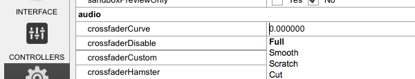

Unter Audio/crrossfaderCurve ist die Einstellung wie?
geposted Sat 27 Jan 18 @ 9:30 am
Super Cool !!!
Vielen Dank !
Wie kann sich das einfach verstellen?
Vielen Dank !
