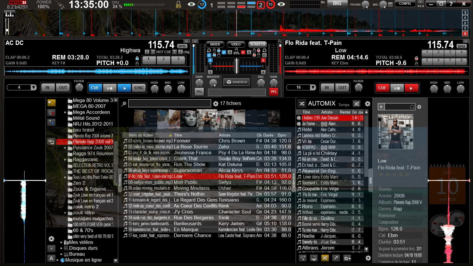

cette fois ci j'aimerai aligner ma grid à la crête du morceau sur ma skin personnalisée, je sais que ca se passe dans les paramètres des skin mais je ne sais plus quels valeurs modifier pour la glisser vers la droite ou la gauche afin qu'elle soit alignée sur la skin.
voici la prise écran

Sinon si vous savez comment configurer le bouton browse pour qu'il puisse ouvrir les dossiers sans appuyer sur shift ca evitera que je mapp les boutons deck.
Actuellement l'action quand j'appuie sur browse est de changer de fenetre, j'aimerais que dans un premier temps ca ouvre d'abords les dossiers puis dès que le dossier est ouvert ca bascule a la fenetre de droite par simple appui
inversez les actions des touches "browse_push" et "shift_browse-push"
Pour le basculement, obligez d'utiliser la touche shift
pas possible si les 2 morceaux n'ont pas le même bpm, sinon méthode simple, appuyez sur la touche sync

pour le browser ok
mais pour la grid ce que je voudrais en fete c'est qu'elle soit calee avec les pointes du morceau
geposted Thu 10 May 18 @ 11:21 am
il n'y a pas moyen de les glisser vers la gauche pour que ca soit aligné ?
geposted Thu 10 May 18 @ 11:23 am
personnalisez deux touches de votre clavier avec les actions:
adjust_cbg +1%
adjust_cbg -1%
Vous pouvez mettre d'autres valeurs qu'autre 1, exemple 2, 3, 4, etc.
adjust_cbg +1
adjust_cbg -1
juan
adjust_cbg +1
adjust_cbg -1
juan
je crois qu'il parle de ses action juan,
nudge -5ms
nudge +5ms
après l'alignement, il faut qu'il met un point cue avec l'action
cue 1 pour que a chaque chargement du titre que la ligne du rythme windows tombe en face de la ligne vertical
