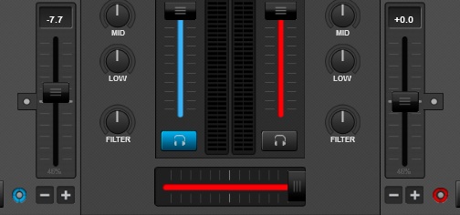

Hab jetzt VD8 installiert und hier geht der AutoPitch nicht automatisch zurück auf 0 wenn das Deck aktiv ist. Ich muss jedesmal manuell den Button drücken, damit der Pitch zurück auf 0 geht.
Einstellungen habe ich soweit kontrolliert, was muss ich machen, damit VD den Pitch wieder auf 0 stellt nachdem das Deck aktiv ist.

Um Missverständnisse zu vermeiden.
In Deck 1 ist ein Titel, in Deck 2 kommt ein zweiter. Titel in Deck 2 wird gestartet und VD errechnet welche Anpassung erfolgen muss und stellt die ein. Sobald der Titel aktiv ist, der Crossfader auf dem anderen Deck ist ändert VD die Anpassung wieder auf 0.
Im Automodus funktioniert das einwandfrei. Aber das ganze lief bei meinem alten Rechner (Mac VD7) auch "manuell" so wie oben beschrieben. Jetzt habe ich ein neuen Rechner und VD8 und da muss ich immer erst den Punkt anklicken damit VD die Anpassung wieder auf 0 fährt.
Das hätte ich gerne wieder automatisch. DANKE

Hi,
was ist dein setting for smartPlay, laut dem bild es scheint an zu sein sein ... versuch mal es aus zu schalten
und hast du autoBPMMatch an oder aus?

smartPlay - Ja
autoBPMmatch - no
Wenn SmartPlay aus ist, gibt es keine Anpassung mehr.
autoBPMmatch - no
