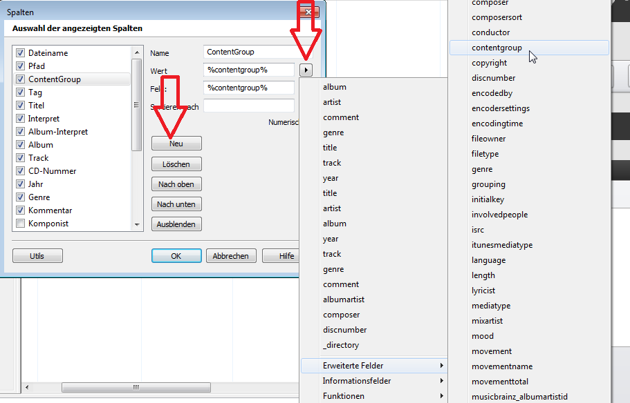

Das "Gruppe" Feld entspricht dem ID3-Tag "Content Group" und kann schon auch von anderen Programmen genutzt werden.
MP3Tag bietet das Feld nicht standardmäßig an, aber es kann hinzugefügt werden.
Rechtsklick auf die Spaltenüberschriften im rechten Teil von MP3Tag.
Dann "Spalten...." -> Neu -> Name vergeben -> Wert aufklicken -> "Erweiterte Felder" -> "contentgroup" auswählen.
Das gleich dann noch für "Feld" und schon ist es sichtbar und kann bearbeitet werden.

sooo, diesen MEGA Hilfe reichen Tipp ausprobiert und siehe da, es funktioniert anstandslos im MP3-Tag Programm! Nochmals vielen lieben Dank für diesen MEGA TIPP!!!
