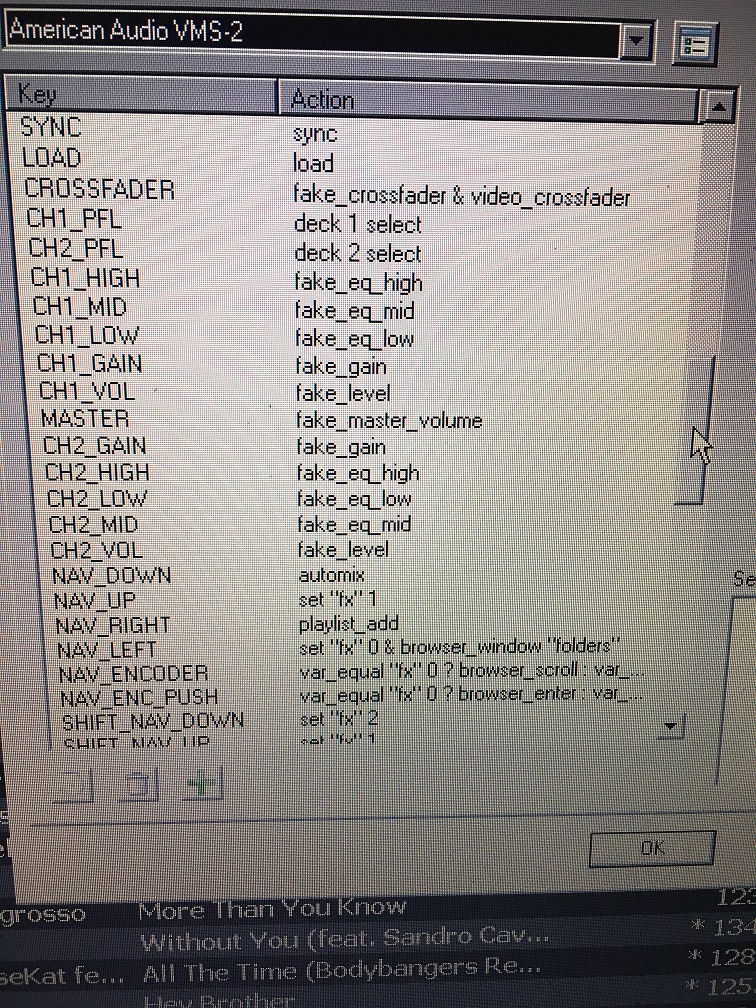

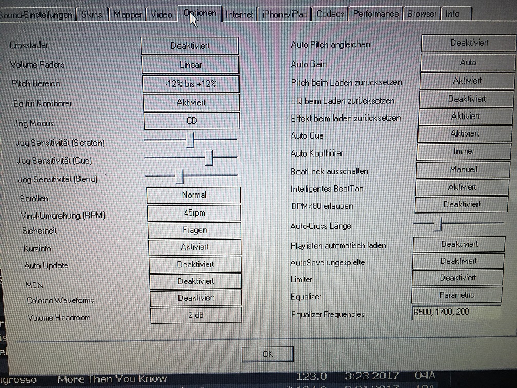

Ich "arbeite" ja auch noch mit der VMS2, jetzt aber mit VDJ2018. Habe mal meinen alten Rechner mit der VDJ7 und den Settings für die VMS2 rausgekramt. Mit diesen Einstellungen bin ich immer ganz gut gefahren, siehe Bilder. Habe soger den Mastervolume als "Fake" gemappt.;-)
LG Dirk
LG Dirk
geposted Mon 26 Nov 18 @ 1:51 pm

Den Main Regler in der Software hab ich auf dauerhaft 02:00 Uhr eingestellt, der bewegt sich durch den "Fake" ja nicht mit.
