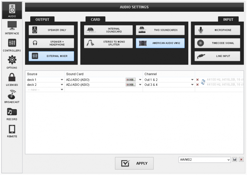

Post-Pre-EQ muss das nicht auf 1 stehen Im Asio Treiber "111436070".
Pre (0) und Post EQ (1)Mode siehe BDA Seite 31 http://adjmedia.s3-website-eu-west-1.amazonaws.com/manuals/vms2_print_DE.pdf
stell mal bei VDJ um auf ADJASIO und nicht wasapi

Wenn du WASAPI nutzen willst, oder musst, was passiert wenn du bei Deck2 auch Channel 1+2 einträgst?

Jooooooo!
Habe auf ASIO umgestellt...und siehe da...es funktioniert!!!
Also so was...
Da währ ich in 100 Jahren nicht drauf gekommen..oh man
Danke an alle die geholfen haben.

Pre EQ Modus
Hochton ,Mitten und Bass werden von der VMS 2 und der DJ Software geregelt.
Post EQ Modus
Hochton,Mitten und Bass werden nur durch die DJ Software geregelt,die Regler der VMS2 sind ohne Funktion.
VDJ Einstellungen unter Audio - / SK Config:
Ausgänge: Externer Mixer
Soundkarte: VMS2
Eingänge: Nichts
Out:
Deck 1= out 1 und 2
Deck 2= out 3 und 4
Update:
Sehe gerade das es wieder bei dir funktioniert, Super das ihr das Problem gelöst habt.
