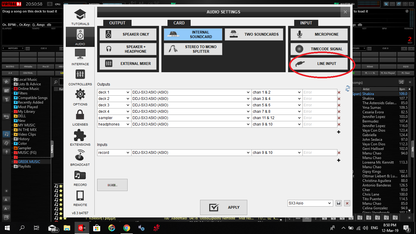

*Problem Solved... Case clοsed!
Λοιπον τον γριφο τον ελυσε ο Theios George με κατ' οικον επισκεψη! Το προβλημα ηταν στο sound configuration!!!!?????!!!!
και εξηγω... οταν παταγα apply στην sx3 μου ενεργοποιουσε στα input το line input (παραθετω φωτο), χωρις να το αντιληφθω.
οταν λοιπον στο βασικο laptop περναγα το switch απο το line 1 (που εχω παντα συνδεδεμενο ενα rca σε jack για ετοιμοτητα) μετραγε χρονο προφανως σαν να εβλεπε καποια εξωτερικη πηγη συνδεδεμενη και εκοβε τον ηχο. Μαλλον ομως καλυτερα να το εξηγησει o Theios εκτενεστερα.
Οσον αφορα το output τωρα, στην sx2 το δουλευα παντα speaker + Headphones. Τωρα νομιζω δουλευει και χωρις να επιλεξω τιποτα (Οπως στην φωτο)

Απλά το VDj μπορεί και "βλέπει" μία εξωτερική πηγή, την οποία περνά "μέσα" από το software... https://virtualdj.com/manuals/virtualdj/settings/audiosetup/linein.html
Εφόσον απενεργοποιηθεί η Line-In, τότε η μετάβαση από την μία USB στην άλλη μέσω του αντίστοιχου switch, γίνεται "ακαριαία" και χωρίς πρόβλημα... :-)
