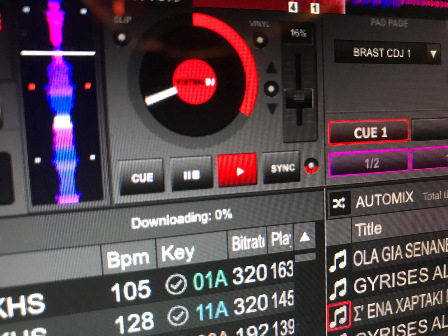

Πέρασα Sierra αλλά όχι clean install, κανένα πρόβλημα δεν προεκηψε έπαιξα 4 μερες και όλα καλά ... Betty ο μόνος τρόπος να ξεμπερδεψω με το renaming ήτανε να πάω ένα ένα σε όλα τα virtual folder και να πατάω δεξί κλικ remove from this vdj folder, όταν μου crashare το προγραμμα η μόνη λύση ήτανε να το κάνω εγώ τερματισμό πάτωντας στο χ πάνω δεξιά ώστε να τερματίσει φυσιολογικά και όχι από crash... μετά όταν πήγα στα ελλατοματικα virtual folder απλά έβγαζε renaming... και ξεκίνησα ένα ένα τα φακελάκια και αφαιρούσα ότι δεν υπήρχε... όταν τελείωσα από όλα τα vdj folder το ξεσκαρτάρισμα το renaming φυσικά το πάλευε ακόμα να βρει αλλά έκλεισα virtual άνοιξα πάλι εξαφανίστηκε το renaming και όλα καλά κανένα πρόβλημα... απλά επειδή δουλεύω πολύ με vdj folder η διαδικασία αυτή μου πήρε κανα 3 ωρο να ξεσκαρταρω τα missing files... το μόνο προβληματάκι που προεκηψε είναι αυτό που φενετε στην φωτογραφία το downloading αλλά δεν ξέρω το γιατί.... τι προσπαθούσε να κατεβάσει όλα τα download τα έχω απενεργοποιήσει από τις ρυθμίσεις ούτε cover ούτε τπτ....

ektos apo to downloading 0% mou ebgale kai downloading 0%0%0% alla den kolise oute dimiourgithike problima

Μάλλον προσπαθούσε να κατεβάσει Covers για τα τραγούδια που δεν έχουν καποιο Cover. Αν θες να το απενεργοποιήσεις, βάλε το CoverDownload στο No (από τα Options)
παιδια αυτο το downloading το βγαζει κ σε μενα στιγμιαια με την μονη διαφορα ότι ποτε δεν εχω ενεργα τα cover download..

oute egw exw energopoihmeno to download cover.... :/

theie giorgo euxaristw gia to post sou kai to endiaferon , einai arketa xronoboro einai h ali8eia... prws to paron eimai ok an sto mellon exw problimata pali 8a to dokimasw alla.. eimai osx xristis paizw me mac to link einai windows pou paretheses
to mono problima einai to downloading 0% ta fakelakia ta ekana xeirokinita
