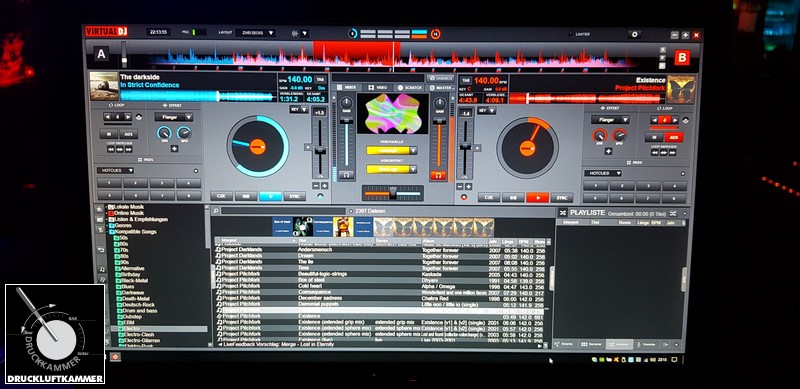

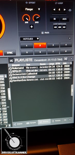

Hallo zusammen, am Wochenende hatte ich wieder so meine Probleme mit VirtualDJ, dieses Mal gab es zuerst ein Update auf die neuste Version, danach ging es in den Club.
Dort wie immer das Programm auf dem Laptop gestartet, den "milkdrop" aktiviert, die Musik gestartet und mit der Party begonnen. Kurze Zeit danach wurde der gesamte Skin dunkel, die Video-Ausgabe stoppte, die Musik lief glücklicherweise weiter. 2 Minuten später alles wieder normal. 5 Minuten später das selbe Spiel von vorne. Erst nach Umstellung von "milkdrop" auf "Shader" lief es ohne Probleme. Anbei mal Bilder des Skins, wie er sich verändert hat.

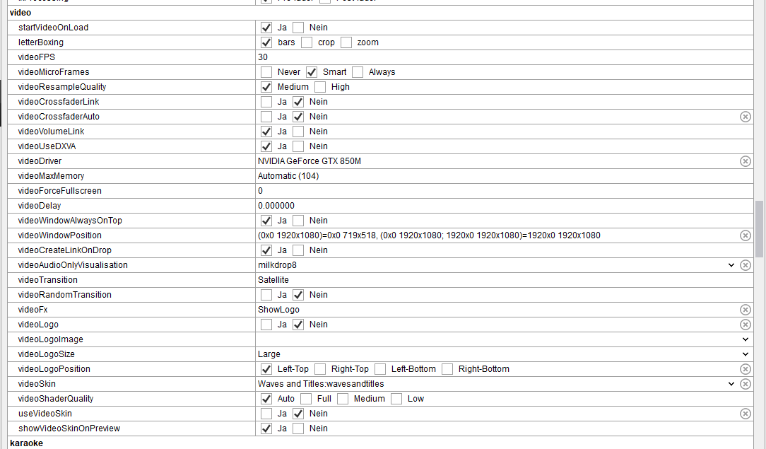

Welches erwähnte Troubleshooting meinst du? Ob die GraKa-Treiber noch aktuell sind?
geposted Thu 28 Mar 19 @ 3:25 pm
DirectX Version und Graka Treiber sowie in VDJ Hardwarebeschleunigung an/ aus ?
geposted Thu 28 Mar 19 @ 3:56 pm
Quote :
deshalb erscheinen i.d.R. die Updates Sonntags :-)
Jetzt wo du es sagst ? !!!
geposted Thu 28 Mar 19 @ 4:21 pm
Du kannst auch ggf. mal die 64bit Version von VDJ testen. Die normale V8 nutzt kann ja "nur" dx9 da 32bit, die 64bit kann dx12. Zumindest die Shaders sehen auf nem entsprechenden Screen damit aus wie mit dem Rasiermesser gezogen und laufen extrem flüssig.
geposted Thu 28 Mar 19 @ 4:30 pm
Graka-Treiber von NVidia waren noch auf dem Stand 419.35, seit 3 Tagen gibt es die neuere 419.67. Aber am Wochenende waren es die aktuellsten.
Die VDJ-Hardwarebeschleunigung ist dann wohl "videoUseDXVA", oder? Das ist aktiviert.
DirectX ist Version 12 bei einem Windows 10 Home 64-Bit.
