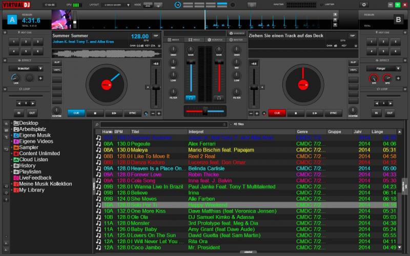

Hatte am Wochenende einen hektischen GIG (Dienst... dann noch Notfälle und feste Playtime im Nacken)
Aufgrund dieser Umstände und dann noch weitere Technische Probleme die auftraten (Hatte aber nix mit VDJ etc. zu tun) passierte es mir, dass ich einen Titel unmittelbar hintereinander 2x spielte .
Man hat ja eine Spalte die nach 45 Sekunden (je nach dem wie es konfiguriert ist ) den Titel als gespielt farblich verändert anzeigt .
Je nach Licht- und eventuell auch Augen- Verhältnissen ist der Farb-Unterschied bei einem schnellen Browsen in so einem kleinem Feld nicht wirklich sofort erkennbar.
Gibts da eine Möglichkeit die komplette Titelzeile einfärben zu lassen und somit besser sichtbar zu machen?

Farblich geht soweit ich es weiß nicht, Du könntest allerdings das Icon (für bereits gespielte Tracks) ändern.

Möchte nur betonen das es nicht um eine Playlist geht sondern die normale Titelanzeige im Browser !!!
Die kleinen Icons sind manchmal nicht erkennbar (Größere einfügen wie music234 vorgeschlagen hat ist ein guter Ansatz ) aber die ganze Zeile alls gespielt markieren (pro Sitzung) wäre schon besser. . .
geposted Thu 28 Mar 19 @ 8:28 am
Ok habe es nun verstanden, du möchtest quasi im Browser sehen welche Titel du schon alle abgespielt hast und die sollen dann farbig (Anstatt das Icon dann z.b. der komplette Titelname) gekennzeichnet werden.
Praktisch soll es dann so aussehen wie im Tuturial eben dann nur die schon gespielten Tracks eingefärbt.
Ich schaue mal ob ich ne Lösung finde:
Tuturial: VDJ 8 Pro Infinity = Titel/Tracks im Browser farblich darstellen oder mit Balken farblich markieren:
http://de.virtualdj.com/user/vlnjacki/blogs/5208/VDJ_8_Pro_Infinity___Titel_Tracks_im_Browser_farblich_darstellen_oder_mit_Balken_farblich_markieren.html

Bisher habe ich keinen Weg gefunden das die automatisch Farbig markiert werden um zu sehen ob die Titel im Browser als gespielt gekennzeichnet werden.
Bin jetzt noch mit Script am versuchen obs per Custombutton eventuell funktioniert, das wenn man den drückt dann alle schon abgespielten Tracks in Rot eingefärbt werden.

Habe bisher keine Lösung gefunden,aber es mir jetzt Mal für die Zukunft gewünscht,schauen ob da was in der Art kommt.
Entweder Farblich oder per Script ,
Problem ist wohl dabei das viele User ihre Tracks auch wohl einfärben,was dann natürlich in Rot und nd den anderen Farben schlecht ist.
Habe noch Neon Orange und Dark Shade of Cyan Blue vorgeschlagen.
https://virtualdj.com/forums/188627/Wishes_and_new_features/_Ver8__Browser_-_Wishes___new_features.html
Desweiteren eine Timerfunktion sodass die Tracks nach 24H spätestens wieder von selbst in die vorherige Farbe zurückgesetzt werden.
Währe jedenfalls gut wenn man eine bessere Übersicht der schon gespielten Tracks im Browser hâtte.
Ich schaue und teste trotzdem noch weiter.
