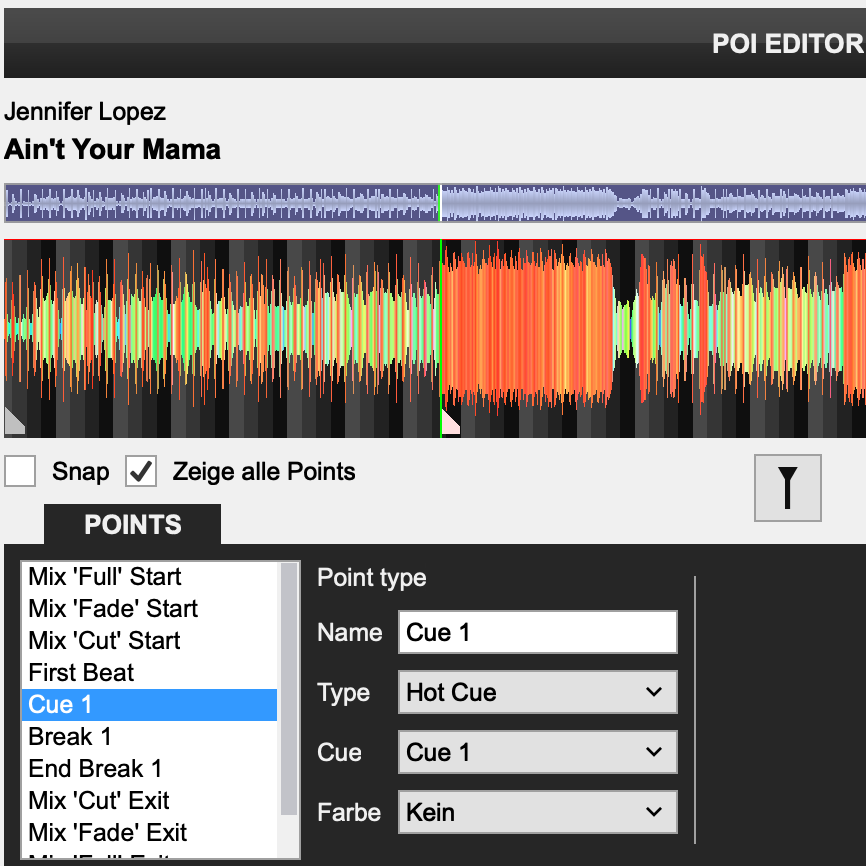

Moin, im Deck mit rechten Mausklick auf den Hot-Cue in der Wave klicken, danach unter Farbe die Farbe auswählen (Name kann auch geändert werden):
geposted Tue 02 Apr 19 @ 4:31 am
Ja genau das habe ich gesucht super 1000 dank
