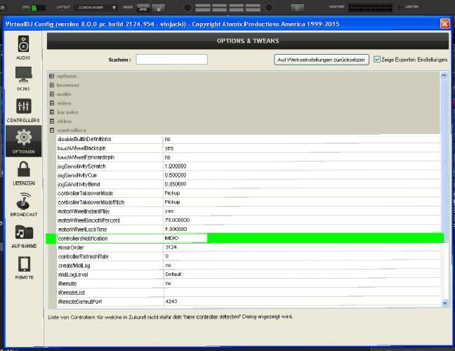

Gehe mal in der VDJ Software auf Setting/Optionen/Controller und schaue dort in der Spalte controllersNotification= ob dort der Pioneer DDJ RR drinsteht,wenn ja,nochmal den Controller da rauslöschen
Wenn das geschehen ist,dann solltest Du VDJ 2020 Neu Starten und dir auch so ein kleines Fenster anbieten mit ein Neuer Controller (New Device)
wurde erkannt,dort auf Use Soundcard und dann auf Ok klicken,dann sollte es eigentlich auch funktionieren.

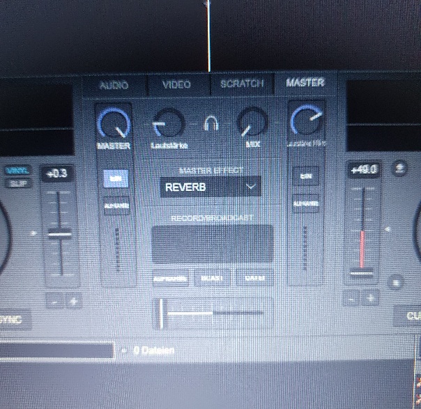

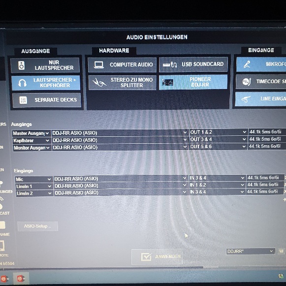

Mach mal bitte auch ein Screenshot von deiner VDJ Audio Soundkarteneinstellung und vom Master Panel

Eventuell die Bilder verkleinern dann sollte es funktionieren am besten als Bild in jpg oder PNG abspeichern.
Einfach aus der Optionen Spalte controllersNotification deinen Controller dort rauslöschen
Wenn du den Eintrag nicht findest Gib oben im Suchfeld controller ein,dann sollten alle Einträge mit Controller angezeigt werden

Ich hab jetzt alles gefunden und es auch so gemacht.
Leider funktioniert es immer noch nicht.
Hab jetzt auch die Bilder hochgeladen bekommen.
Ich verzweifelt hier noch.
Kann das am mikro liegen. Es ist ein AKG aber wenn ich den Schalter auf off lege höre ich es ja. Es geht nur bei vdj nicht. Haben sie vielleicht noch eine Idee.

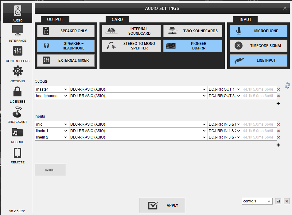

Versuche es Mal so einzustellen wie im Bild
.png)
Ausgänge:
Alles so lassen wie es bei Dir ist.
Eingänge:
Mic = In 5&6
Line in 1 = In 1&2
Line in 2 = In 3&4
Musst noch den On Taste drücken direkt unter den Volumen/Lautstärkeregler (3) vom Mikrofon im Masterpanel
.png)
Ausgänge:
Eingänge:
Mic = In 5&6
Line in 1 = In 1&2
Line in 2 = In 3&4

Ich glaube es nicht, es geht !!!!
Super vielen vielen Dank!!!
