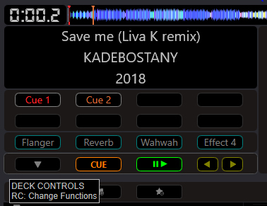

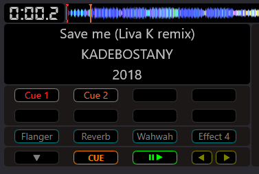

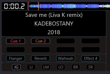

Εάν έχω καταλάβει σωστά, αυτό που θα ήθελες να κάνεις, χωρίζεται σε 2 σκέλη...
Το 1ο σκέλος, αφορά την απεικόνιση αυτή καθεαυτή...
Έχεις ένα panel, το οποίο περιλαμβάνει κάποια buttons. Στην κάτωθι εικόνα, δες τα controls (unload, cue, play, previous, next).
Κατόπιν εστιάζεις στο εν λόγω panel, το οποίο πλέον είναι highlighted. Στην κάτωθι εικόνα παρατήρησε το ελαφρώς εντονότερο border του panel των controls.
Και τέλος, κατόπιν "εντολής", το συγκεκριμένο panel απεικονίζει άλλα buttons. Στην κάτωθι εικόνα έχουμε πλέον τα buttons που αλλάζουν το Jog Mode σε: Loop In, Loop Move, Loop Out, Browser, Search.
Όσον αφορά στην απεικόνιση, δεν κατάλαβα εάν τελικά αυτό εννοείς. Εάν ναι, όπως βλέπεις γίνεται (όπως για παράδειγμα στο skin που ετοιμάζω) και φυσικά αφορά πάρα πολλά panels του...
Το 2ο σκέλος, αφορά τον τρόπο επίτευξης της απεικόνισης. Στο δικό μου skin, επιτυγχάνω το highlighted με mouse over πάνω στο εκάστοτε panel και right click, για την εναλλαγή.
Εσύ, αυτό που επιθυμείς, είναι να το επιτύχεις μέσω knob του controller (mapping), το οποίο θα κάνει "cycling" το focus των panels και με push του knob, θα αλλάζει το focused panels.
Εάν και σε αυτό δεν κάνω λάθος, τότε το "cycling" δεν ξέρω κατά πόσο γίνεται προγραμματιστικά, αλλά δε νομίζω ότι έχει πρακτική ουσία. Για παράδειγμα, στο δικό μου skin, υπάρχουν καμιά 20αριά panels που "αλλάζουν" σε κάθε layout. Οπότε για σκέψου εάν και κατά πόσο αυτό είναι πρακτικό, έναντι της χρήσης mouse...
Υ.Γ. Εάν δεν κατάλαβα ορθά το σκεπτικό σου, διόρθωσέ με, καθότι το θέμα είναι αρκετά ενδιαφέρον...

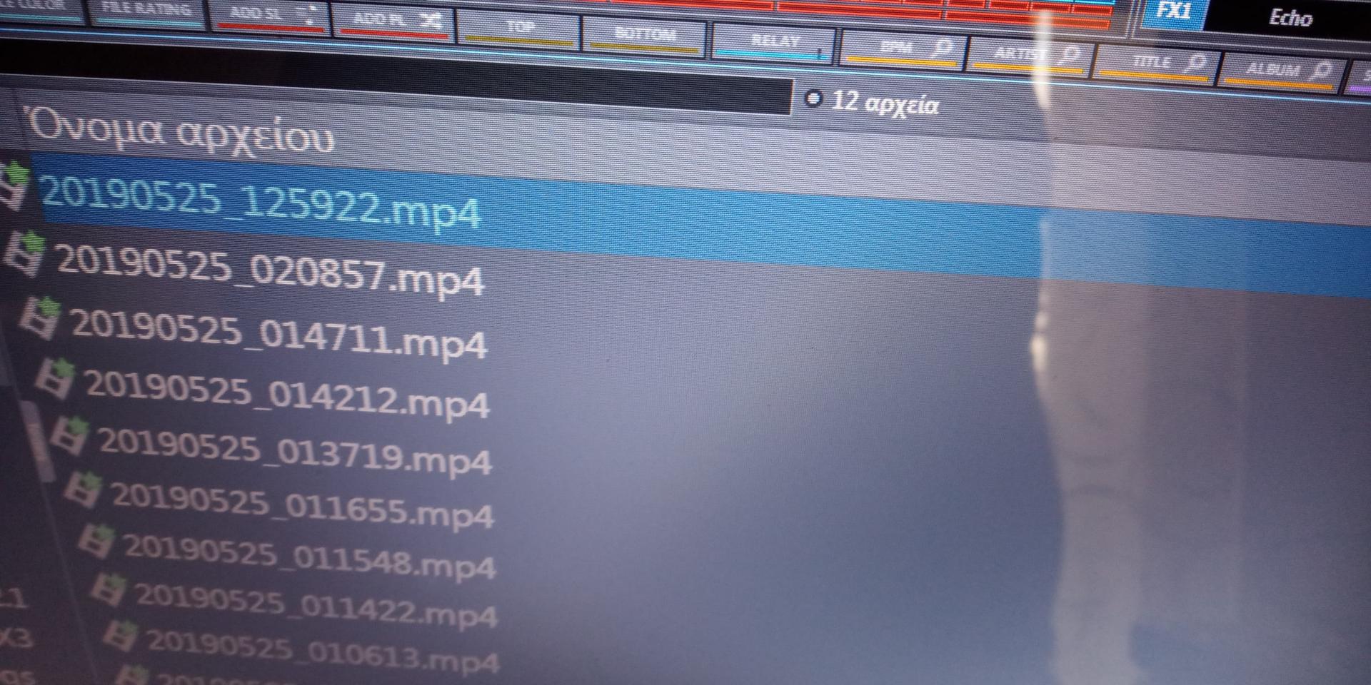

Στον Browser μου εμφανίζει στο τέλος του κάθε τίτλου και τι αρχείο είναι π.χ. mp3 mp4 κλπ Πως γίνετε να μην το εμφανίζει ( για εξοικονόμηση σου χώρου ) Εχω επιλέξει όνομα αρχείου
geposted Thu 23 Apr 20 @ 12:22 pm
Βαλε τιτλο αρχειου
geposted Fri 24 Apr 20 @ 5:38 am
