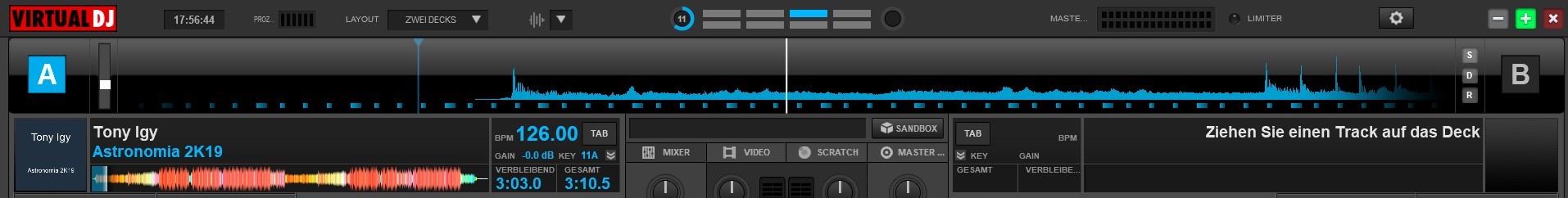

Hallo DJs, kann mir jemand sagen ob man die Waveform in der Höhe zoomen kann?
Ich sehe erst einen Ausschlag, wenn der Bass einsetzt. Davor sehr wenig oder gar nichts.
Das Lied beginnt bei CUE1. Kann man auf der Deckwave auch sehen. Bei CUE2 setzt der Bass ein.

Das geht leider nicht.
Mit welcher VDJ build arbeitest Du?
Mal andere Einstellungen probiert (scratchwaves etc.)?

VDJ build ist v8.5-64 5980
scratchwave funktioniert einwandfrei. Aber ich benutze von Anfang an die default, weil ich es gut finde wenn die übereinander laufen.
Früher hat das super geklappt und auch sehr leise Passagen wurden angezeigt.
Scheint als würden jetzt nur noch Bassfrequenzen angezeigt werden.

Probier mal MathEngine auszuschalten...

Schön, das ich nicht der einzige mit diesem Problem bin. Vielen Dank für deine Hilfe!
Wenn ich Mathengine deaktiviere, habe ich Knacken im Output, aber die Waveform sieht aus wie früher....
