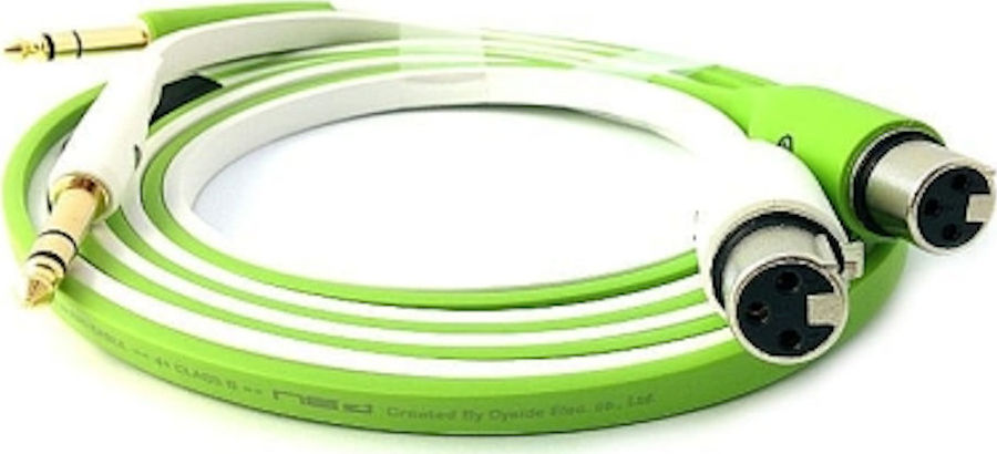

          Είχα σύνδεση xlr σε xlr. Δεν είναι ασφαλές αυτό; Είναι προτιμότερο xlr σε TRS? Ρωτάω γιατί τέτοια καλώδια έχω πάντα μαζί μου. Μην κουβαλάω και DI τωρα
    geposted Tue 23 Jan 24 @ 10:28 am
          Θα σου απαντήσω εγώ:
To XLR σε XLR μπορεί ο ηχολήπτης να το κουμπώσει σε είσοδο μικροφώνου (όπως και έκανε).
Σε αυτή την είσοδο μπορεί να ενεργοποιήσει το Phantom Power (όπως και έκανε)
Κανονικά δεν θα έπρεπε μέχρι εδώ να υπήρχε πρόβλημα (δεν θα έπρεπε το Phantom Power να δημιουργήσει πρόβλημα)
Για να έχεις το κεφάλι σου ήσυχο:
Αν στον ηχολήπτη δώσεις TRS και όχι XLR τότε θα το κουμπώσει στην γραμμή LINE IN της κονσόλας και όχι στη γραμμή MIC IN. Οι γραμμές LINE IN δεν έχουν Phantom Power.

          Κατατοπιστικότατοι! Καλώδιο XLR σε TRS έχω πάντα μαζί μου και μάλιστα καλό (oyade). Όποτε πλέον θα ξέρω. Τώρα πολλά δώσε με μεγάλα live δεν έχω όποτε προς το παρόν δεν σκέφτομαι να πάρω DI. Μελλοντικά το βλέπουμε και αυτό. (Έχει γίνει η τσάντα του sport billy)
    geposted Tue 23 Jan 24 @ 12:07 pm
          Μιας και υπάρχουν TRS σε XLR αρσενικό και TRS σε XLR θηλυκό, χρειάζεσαι TRS σε XLR θηλυκό!
