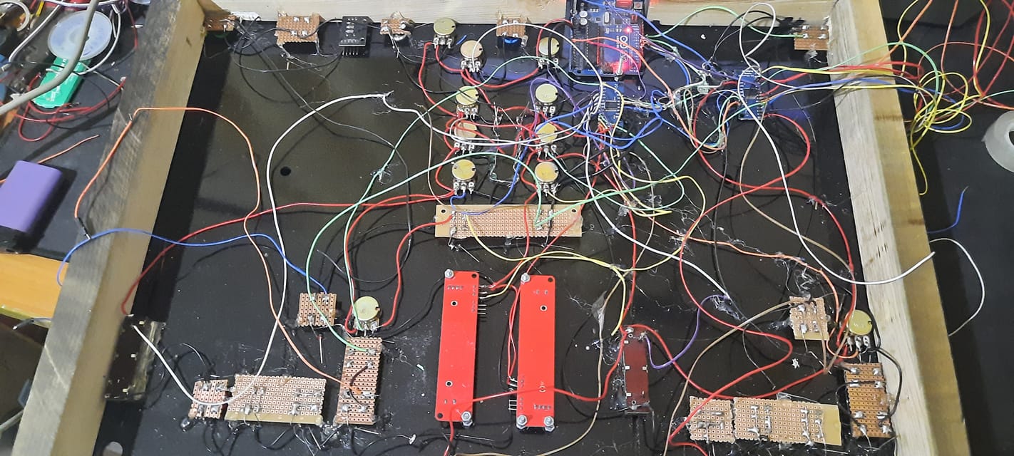

καλησπερα, εχω κατασκευαση ενα midi controler με arduino. το οποιο στο προγραμα traktor δουλευε τελεια. εδω και ενα χρονο που σταματησα να παιζω με το τρακτορ αποφασησα να κανω mapping και το virtual. τα ποιο πολλα τα εχω βρει και δουλευουνε. εκεινο που με δισκολευη εχει 2 μερεσ ειναι τα jog wheels. οτι και να κανω παντα δουλευη το ενα deck..
τα jog wheel ειναι 2 encoder τα οποια στελνουνε το εξεισ midi το αριστερο Ch 1: Controller 14 value 127 οταν περιστρεφετε δεξια και Ch 1: Controller 14 value 1 οταν περιστεφετε αριστερα.
το ιδιο και το δεξια jog wheel Ch 1: Controller 16 value 127 και Ch 1: Controller 16 value 1
βλεπετε οτι στο mapping μου εχει jog14 kai jog 16 αλλα οτι και να αλαξω, π.χ jog14 να ειναι deck 1 αυτοματοσ το jog16 γινεται και αυτο deck 1..
αυτοματοσ βαζει

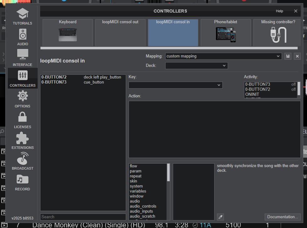

σαν παρακαλω πωσ μπορω να προγραματισω το virtual dj και να δουλευουνε οταν δεν μπεζει το τραγουδι να κανεισ search μεσα στο τραγουδι για να βαλεισ το cue point.. και οταν παιζει το τραγουδι να κανει pitch bend ωστε να γινει το beat mach...

Βλέπω δεν έχεις φτιάξει definition file.
Οπότε στην περίπτωση αυτή στο πρώτο jog γράψε deck 1 jogwheel και στο δεύτερο deck 2 jogwheel
Ο σωστός τρόπος όμως είναι να φτιάξεις ένα device definition όπου εκεί θα αρίσεις και σε ποιο deck ανοίκει κάθε χειριστήριο/κουμπί.
Έτσι θα κάνεις map τα κουμπιά μόνο μια φορά και χωρίς να γράφεις από μπροστά το deck.
https://virtualdj.com/wiki/Controller%20Developers.html
https://virtualdj.com/wiki/ControllerDefinitionMIDI

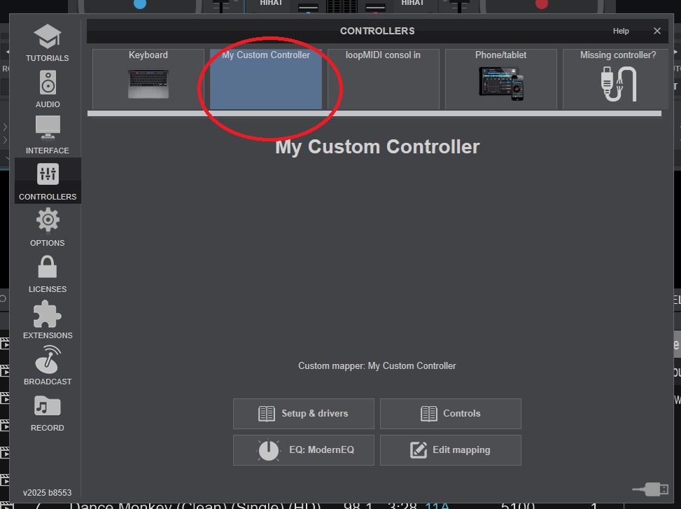

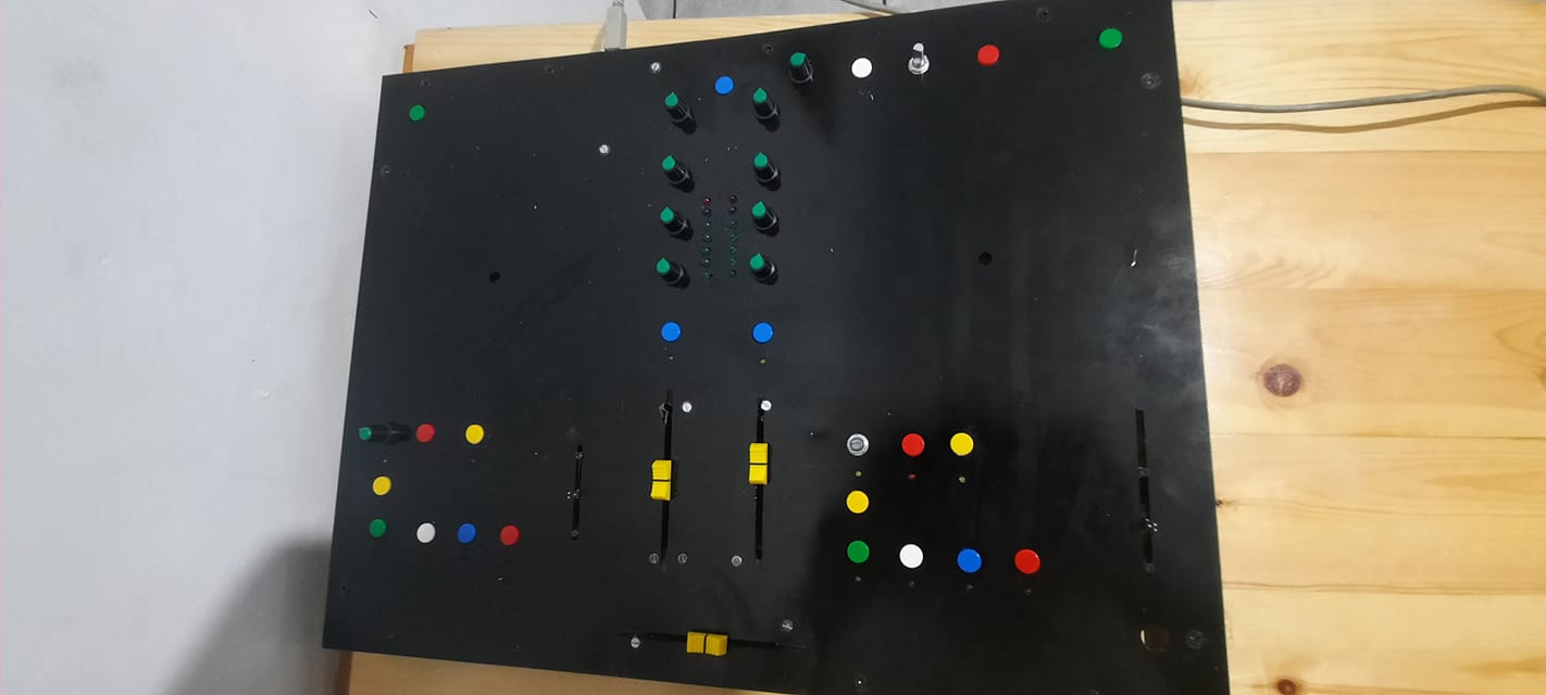

θα προσπαθησω και αλλο, ιδει εχω κανει κατι πειραματα για το definition file.. απλ φιλε phantomdeejay σου ξεφυγε μια λεπτομερια... ΔΕΝ ΕΙΜΑΙ Ο ΣΠΕΣΙΑΛ ΠΡΟΓΡΑΜΜΑΤΙΣΤΗΣ.
το controler που κατασκευασα το ποιο ευκολο κοματι ητανε το hardwear ( λογο οτι πριν 30 χρονια) σπουδασα ηλεκτρονικα.. απο προγραματισμο 0...
το προγραμμα για το controler πρεπει να μου εφαγε περιπου 2 μηνεσ. να τ κανω... ρωτοντασ φιλουσ σαν εσενα, διαβαζοντασ κτλ.. αρα ειμαι bigginer σε θεμα προγραματισμου..
εχει απολυτο δικαιο στο θεμα που αναφερεισ οτι το jog πρεπει να στελνει διαφορεσ τιμεσ κτλ..
ρεαλιστικα ομωσ για προσοπικη χρηση μια και κανενα παρτακι μια χαρα δουλευη και ετσι...
τωρα αν μπορεια να βοηθεισησ να γραψω 2 γραμμεσ στο definition φιλε για να γινοθν active ta midi out θα το εκτιμουσα..
γιατι αυτο στο mapping εμβανιζει 3 αδεια κουτια...
<device name="ArduinoController" version="800" type="MIDI">
<manufacturer>Custom</manufacturer>
<vendorid>1234</vendorid>
<productid>5678</productid>
<output available="yes" />
geposted Tue 15 Apr 25 @ 5:02 am

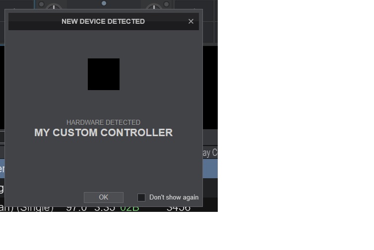

Βρε σι… είσαι υπάλληλος της virtual dj στο τμήμα προγραμματισμού??? Μην απάντησης γιατί θα σε τρελάνουνε. (το 2000 κάναμε μετατροπές στα DVD για να παίζουνε όλα τα region code, και όχι κλειδωμένα ( για εμάς Κύπρο και Ελλάδα region code 2)
Κάποια μαλακιά έγινε και το DVD ΝΕΚΡΟ,,, το εργοστάσιο απαντά αφού του είπαμε ότι είναι νεκρό….μετράτε εκει ποσά volt μετράτε εδώ εκεί ποσά κτλ.. άμα στείλαμε τις μέτρησης περνούμε απάντηση ποιο εξάρτημα να αλλάξουμε και στη τελευταία γραμμή
DID YOU TRY TO CHANGE THE REGION CODE…
(ρε τους πουστιδες που ξέρουνε τι προσπαθήσαμε να κάνουμε εμείς) αυτό μου θύμησες τώρα ρωτώντας για το chatgpt.
ΠΑΝΟ ΑΠΟ ΟΛΑ ειλικρίνειά ναι ρώτησα το ChatGPT αλλά μετα από μερικές δόκιμες έλεγε παπαριες.. αρα το τι έκανα είναι mix and much λίγο από chatgtp και λιγο από τα links που έδωσες και διαβασα.
Αλλά άμα λέω πρέπει να είσαι της NASA ΧΑΧΑΧΑΧΑΧΑΧΑ..
• vid pid - Detect device by vid/pid. Whenever available, include this, preferred and safer detection for Windows 7 and later E.g. vid="0x06F8" pid="0xB109"
• (λεει το manual)
μα αφού το vid/pid του Arduino einai (USB\VID_2341&PID_0043&REV_0001)
ΑΡΑ VID=0x2341 and PID=0x0043
Ενώ εσύ λες vid="0x4D2" pid="0x162E" γιατί δεν ξέρω…
Έμπαση περίπτωση αυτό δεν δουλεύει.. ούτε το αναγνωρίζει.. ακόμα και αν άλλαξα τα vid/pid…
Θα κάνω και αλλες δόκιμες με διάβαζα και θα επανέλθω.

Μια κρίσιμη πληροφορία που δεν ανέφερα είναι ότι το Arduino uno που χρησιμοποιώ δεν είναι midiusb αλλα για να δουλέψει περνα μέσα από LOOPMIDI και hairless…
geposted Fri 18 Apr 25 @ 7:44 am
Φιλέ phantomdeejay μετα που έφαγα σήμερα όλοι την μέρα και έκανα μια τρυπά στο νερό.
Φαίνεται ότι κάποιο άλλο τρικ πρέπει να έχει για να δούλεψη το ρημάδι.
Ότι και να δοκίμασα, όπως τα είπες και αλλά πολλά κατι δεν κάνω καλά και μπερδεύτε και
Δεν δουλευθεί.
Οπός είπα και ξέχασα να αναφέρω το Arduino uno δεν είναι midiusb.
Αρά το virual dj φαίνεται το ότι αναγνωρίζει το Arduino σαν ένα generic midi
Το αρχειο στο mapping folder έχει όνομα SIMPLE_MIDI_0_0 – custom mapping.xml
Μεσα στο αρχειο βαζει αυτά…
<?xml version="1.0" encoding="UTF-8"?>
<mapper device="SIMPLE_MIDI_0_0" version="850" date="2025-04-18">
<map value="0-BUTTON72" action="deck left play_button" />
<map value="0-BUTTON73" action="deck left play_cue_button" />
</mapper>
Βλέποντας την φωτογραφία φαίνεται ότι το virual dj καταλαβαίνει ότι υπαρχή consol in kai consol out.. λογο του (LOOPMIDI )αλλά λόγο του ότι θέλει definition file για να γίνει active TO OUT μόνο το consol in δουλειά. το καταλαμβαιινω
Τώρα γιατί αναγνωρίζει το play button σαν 0-BUTTON72 και το cue σαν 0-BUTTON73 δεν ξέρω…
Εκείνο που ξέρω είναι ότι η κονσολιτσα μου στο το play button στέλνει Ch 1: Note 72 on velocity 127
Και στο cue Ch 1: Note 73 on velocity 127
Το led για το play ανάβει όταν πάρει Ch 2: Note 38 on velocity 127
Το led για το cue ανάβει όταν πάρει Ch 2: Note 39 on velocity 127
Σιγουρά από ότι καταλαβαίνω θα πρέπει να δηλώσω στο κάθε κουμπί τα mid notes που πρέπει να στέλνει το virtual για να ανάβει τα leds p.x
deck left cue_play & deck left cue ? midi_output 1 38 127 : midi_output 1 38 0
OUTPUT 1 ΓΙΑΤΙ ΤΟ VIRTUAL ΞΕΚΕΙΝΑ ΑΠΟ ΤΟ 0 ΑΡΑ ΤΟ 1 ΕΙΝΑΙ ΤΟ CHANNEL 2
Σε θερμοπαρακαλω
Κανε μου ένα definition file .. να δουλεψη εχω απηυδησει...
Αυτό είναι όπως είπες: ΚΡΙΣΙΜΟ
Γιατί έτσι το VirtualDJ δεν μπορεί να δει το VID και το PID του Arduino.
Οπότε το definition file θα πρέπει να βασιστεί σε κάτι άλλο (π.χ. το MIDI name) για να αναγνωρίσει την συσκευή.
Definition file σου έδωσα ήδη πιο πάνω.
Χρειάζεται μόνο να το προσαρμόσεις στα δεδομένα σου.
Λογικά το παραπάνω definition θα παίξει αν βγάλεις τα VID/PID και στη θέση τους βάλεις απλά drivername="LoopMIDI Port"
<device name="ARDCON" author="Alinatas3" description="My Custom Controller" version="850" type="MIDI" drivername="LoopMIDI Port" decks="2" sides="2" eq="soft">
<button note="0x48" channel="0" deck="1" name="PLAY" />
<button note="0x49" channel="0" deck="1" name="CUE" />
<led note="0x26" channel="1" deck="1" name="LED_PLAY" default="PLAY" />
<led note="0x27" channel="1" deck="1" name="LED_CUE" default="CUE" />
</device>

θελω να σασ ευχαριστησω για την βοηθεια σασ... ολα λειτουργανε τελεια...
και ειπα να βαλω τι εκανα εγω για μελοντικουσ ανθρωπουσ που ισωσ ψαχνουν κατι και μπορει να βοηθηθουν.... σασ ευχαριστω
definiton file.

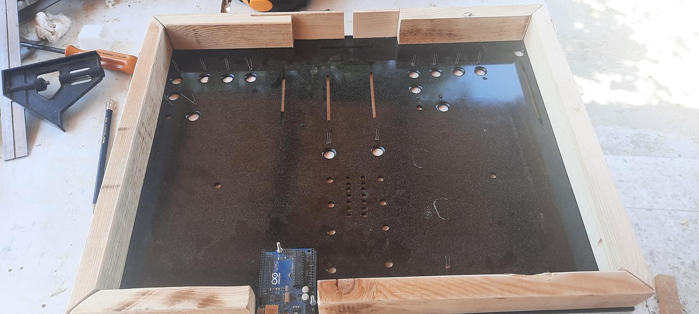

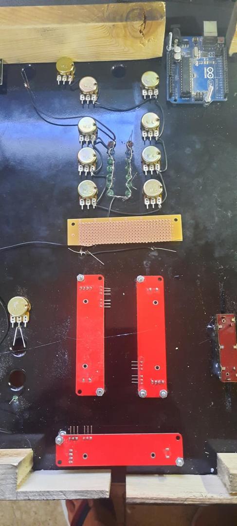

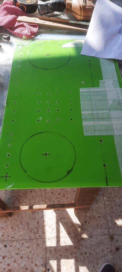

Ωραίος! Σήκωσε και καμιά φώτο ....
geposted Sun 04 May 25 @ 6:41 pm
i prasini komsola einai se ekseliksi... me arduino uno r3 an den kano lathos... kai pio digital apo tin proti...
nomizo oti tha einai sto 80% tis leitourgias tis TRAKTOR S4... alla logo xronou to project emeine stasimo edo kai kero..
geposted Sun 11 May 25 @ 9:26 pm
