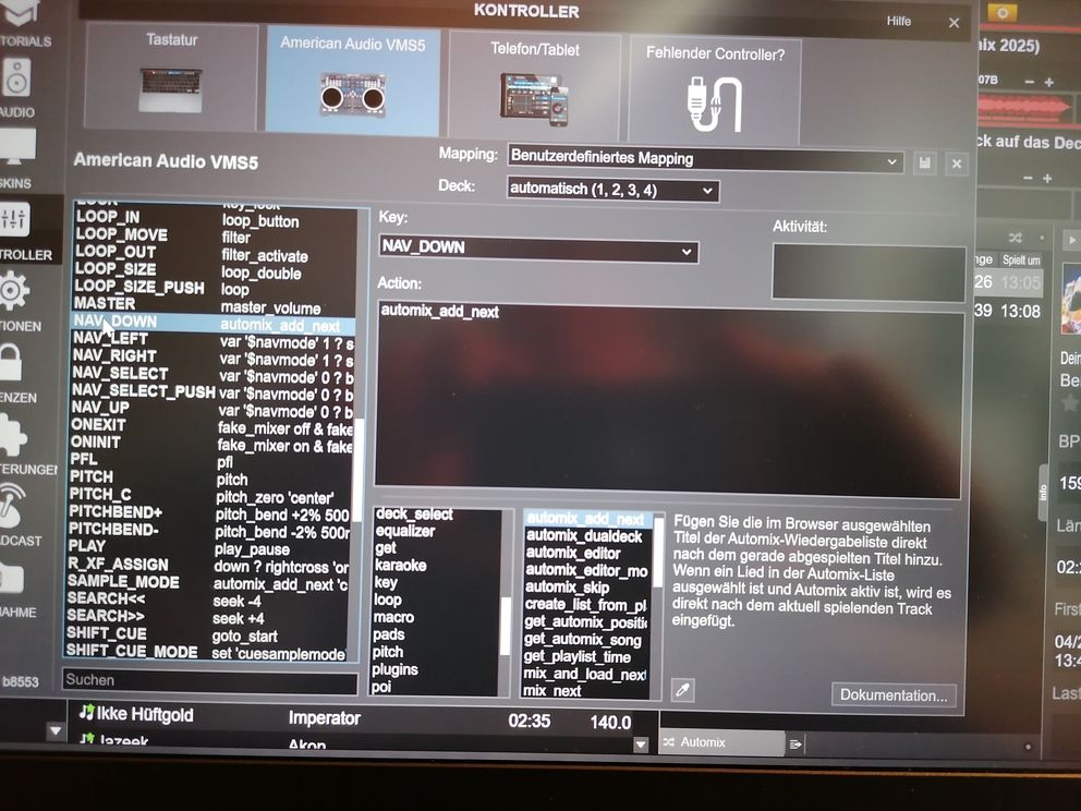

[ Vielen Dank für deine Unterstützung!!!!!Sorry das habe ich jetzt nicht ganz verstanden . Bin im Mapping drin hab ein paar Songs über meine gemappte "Sampler" Taste Songs ins Automix gezogen
muss zur NAV_Down automix_add_mix , playlist_add noch hinzufügen
hab ich das so richtig verstanden ? hab noch ein Bild dran gehängt
Danke
geposted Fri 25 Apr 25 @ 12:21 pm

Naja für die drei Befehle benötigst du 3 Tasten bzw. Kannst du mit Shift ja auch eine Taste doppelt belegen.
geposted Sun 27 Apr 25 @ 8:54 am
Der Befehl „automix_add_next“ schiebt den markierten Titel an die obere Position der Automixliste. Um einen Titel von unten nach oben zu schieben, benötigst du den langen Script.
geposted Sun 27 Apr 25 @ 8:57 am
Das klappt soweit über die Sampler-Taste 2x schnell hintereinander springt der Titel in die Automix Liste. Drücke ich dann erneut nimmt halt immer den untersten Titel und schiebt ihn ganz nach oben. Mein Wunsch wäre es in die Automix Liste zu springen zu können und dort Songs verschieben zu können so kann ich eben immer und den untersten auf die 1 zu legen! Drücke ich den NAV - Knopf springt er zurück in meine Playlist allerdings wieder ganz nach oben optimal wäre es wenn er auf den Titel zurück springen würde wo ich in als letztes in die Automix Liste gelegt habe dann könnte man von da aus weiter arbeiten
