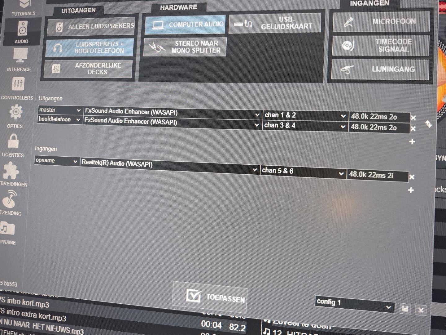

Ik heb nu al van alles geprobeerd maar tijdens uitzenden is de muziek wel te horen maar miijn stem niet ik heb een dap audio GIG 104 mengpaneel met xrl aansluiting microfoon een shure ik heb een foto toegevoegd hoe het nu is ingesteld

Aan de rechterkant zie je dat de microfoon slechts 2 kanalen heeft (2i), maar is ingesteld op kanaal 5&6
Waarschijnlijk bedoelde je om kanaal 1&2 te gebruiken.

Adion Ik vraag me af wat er dan verkeerd staat, als ik het 1 en 2 zet dan is er helemaal geen geluid meer wat moet is verwijderen of toevoegen. ik snap er niet meer van
