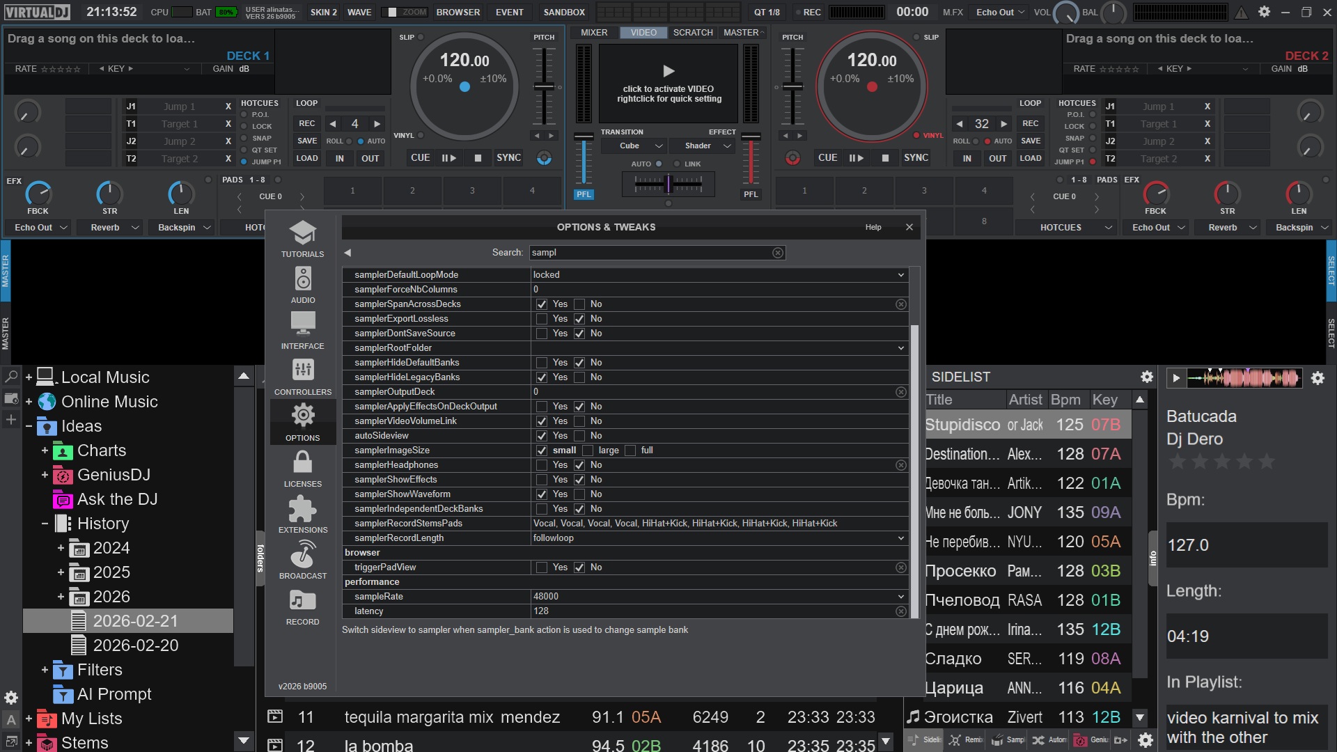

Καλησπέρα. Θέλω να ρυθμίσω το Sample Rate στο Automatic και όταν το κάνω, γράφει "Χωρίς Κάρτα Ήχου, αποτυχία έναρξης συσκευής." Όταν το βάζω γράφει automatic αλλά μετά όταν βγαίνω και ξανά πατάω samplerate στην αναζήτηση, γράφει 48000. Γιατί;;; Αφού θέλω να το βάλω στο Automatic. Επίσης, παρατήρησα και κάτι άλλο. Στον ήχο, στην κύρια έξοδο και στα ακουστικά, γράφει "48.0k 22ms 4o". Κανονικά δεν έπρεπε να λέει 44.1k"? Τι γίνεται;; Θέλω να ακούγεται οσο πιο κρυσταλλο γίνεται (τα τραγούδια μου φυσικά είναι καθαρά καθαρά 320kbps και τα περισσότερα 44.1khz).
geposted Thu 15 May 25 @ 12:22 pm

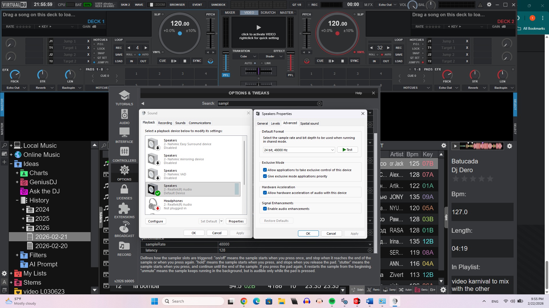

Κάτι άλλο που έκανα, πήγα στο Sound (Windows) και πάτησα Properties 2 ddj-flx 4 και μου βγάζει 4 επιλογές:
4 channel, 16 bit, 44100hz (CD Quality)
4 channel, 16 bit, 48000hz (DVD Quality)
4 channel, 24 bit, 44100hz (Studio Quality)
4 channel, 24 bit, 48000hz (αυτό ήταν ήδη κλικ από την αρχή), (Studio Quality). Εγώ το αλλάξα και το έβαλα στο 4 channel, 24bit, 44100hz (Studio Quality). Θα το βάλω μια και στο 4 channel, 16bit, 44100 Hz (CD Quality) να δω εάν θα έχει διαφορά. Στο Virtual Dj προσπαθώ να το βάλω στο automatic αλλά πάλι δεν το αποδέχεται αλλά πάει στα 44100. Τι να κάνω; Έχω μπερδευτει φουλ....
geposted Thu 15 May 25 @ 12:47 pm
Καταλαβαίνεις τι είναι αυτή η ρύθμιση και πως λειτουργεί;
Η ρύθμιση αυτή κανονικά είναι αυτόματη.
Το Automatic σημαίνει οτι το πρόγραμμα θα προσαρμόσει το sample rate που χρησιμοποιεί εσωτερικά αυτόματα με βάση την κάρτα ήχου.
Αν διαλέξεις δικό σου sample rate, το πρόγραμμα θα ζητήσει από την κάρτα ήχου να αλλάξει sample rate. Αν η κάρτα ήχου δεχθεί να αλλάξει sample rate ή όχι είναι άλλο θέμα.
Αφού λοιπόν το πρόγραμμα ζητήσει το νέο sample rate στη συνέχεια θα "γυρίσει" σε ότι sample rate έχει η κάρτα ήχου σου.
Και κάθε φορά που πατάς Apply στις ρυθμίσεις ήχου, η διαδικασία επαναλαμβάνεται.
Τώρα, εσύ επιλέγεις π.χ. sample rate 44100 αλλά επειδή η κάρτα ήχου του controller σου παίζει μόνο με sample rate 48000 (οι περισσότερες Pioneer είναι έτσι) θα γίνουν τα εξής πράγματα με τη σειρά:
1) Το πρόγραμμα θα ζητήσει από τους drivers της κάρτας ήχου σου να αλλάξουν sample rate σε 44.100
2) Θα "περιμένει" μερικά ms και θα ελέγξει αν η κάρτα ήχου άλλαξε sample rate
3) Θα χρησιμοποιήσει όποιο sample rate χρησιμοποιεί η κάρτα σου (48000), και επειδή η κάρτα σου δεν αλλάζει sample rate θα βάλει τη νέα τιμή του sample rate (48000) στο αντίστοιχο κουτί των ρυθμίσεων.
Αυτή η διαδικασία γίνεται κάθε φορά που πατάς Apply στις ρυθμίσεις ήχου.
Επίσης στις ρυθμίσεις ήχου βλέπεις οτι το sample rate είναι 48Κ, το latency είναι 22millisec και η επιλεγμένη κάρτα ήχου εχει 4 εξόδους.
Αυτό επίσης μας λέει οτι το πρόγραμμα χρησιμοποιεί αυτή την στιγμή μια κάρτα ήχου με τους WASAPI drivers.

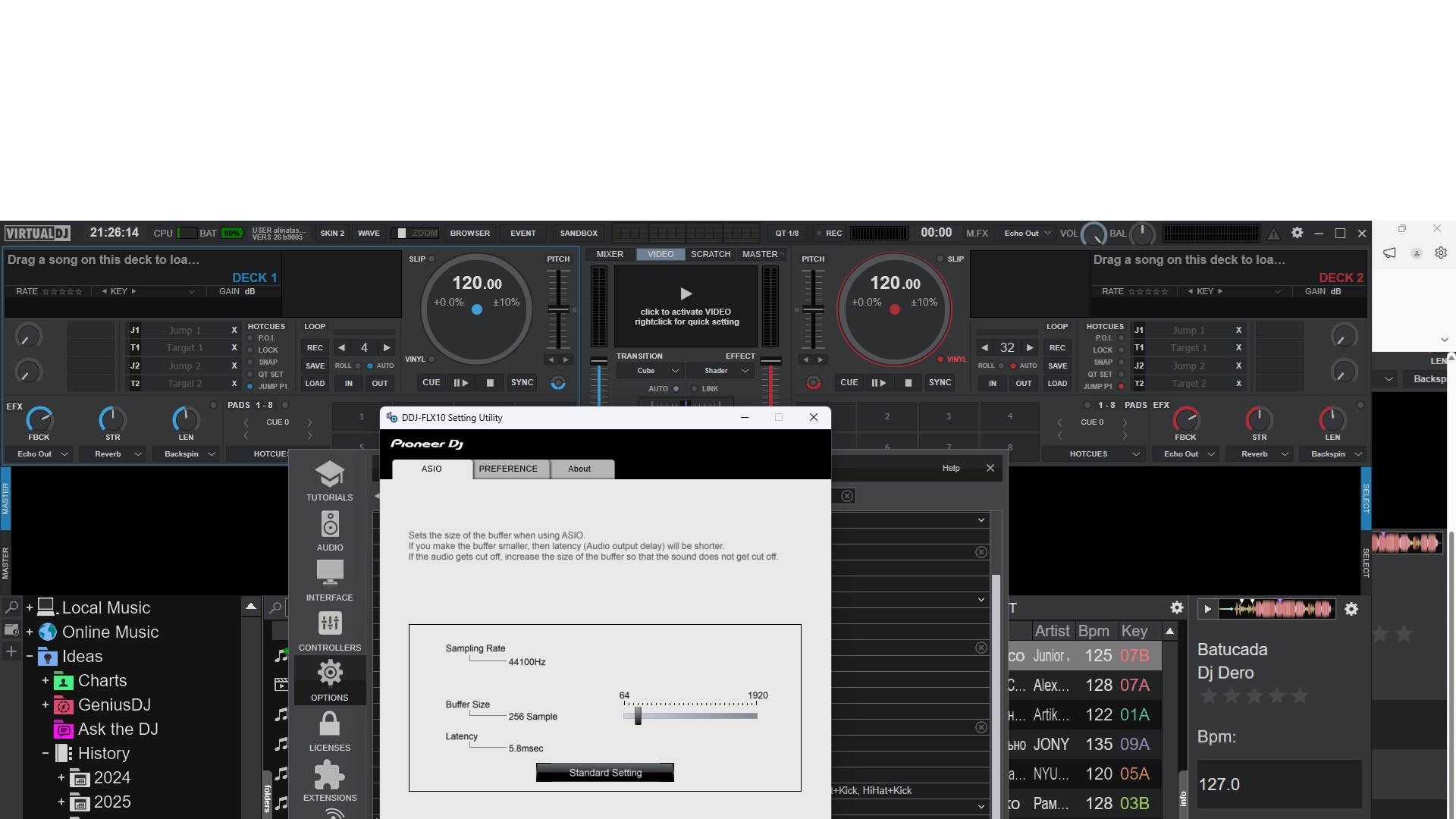

Συνήθως το μύνημα "Αποτυχία έναρξης της συσκευής" έχει να κάνει με ASIO drivers και όχι WASAPI. Άρα θα πρέπει να σου δώσουμε συμβουλές πως να κάνεις το πρόγραμμα να δουλεύει σωστά με τους ASIO drivers.
Αν πάλι η κάρτα ήχου σου δεν έχει ASIO drivers τότε μπορεί να έχει ρυθμιστεί στα Windows έτσι ώστε οι εφαρμογές να μπορούν να την δεσμεύσουν για αποκλειστική χρήση.
Οπότε χρειάζεσαι διαφορετικές οδηγίες ώστε να ξεμπλοκάρεις την αποκλειστική χρήση της κάρτας ήχου.

Οκ.
Ξεκινάμε από τα πολύ απλά και βασικά.
Πήγαινε στις ρυθμίσεις ήχου των Windows.
(Ρυθμίσεις -> Σύστημα -> Ήχος)
Πήγαινε τέρμα κάτω και πάτα το κουμπί "Περισσότερες ρυθμίσεις ήχου"
Στο παράθυρο που θα ανοίξει υπάρχουν 4 καρτέλες. Μας ενδιαφέρουν οι πρώτες δύο:
Αναπραγωγή και Εγγραφή.
Στην καρτέλα αναπαραγωγή κάνε δεξί κλικ στην κάρτα ήχου του controller και επέλεξε ιδιότητες.
Στο νέο παράθυρο πάτα την καρτέλα "Για προχωρημένους" και ξετσεκάρισε την επιλογή "Να επιτρέπεται οι εφαρμογές να αναλαμβάνουν τον αποκλειστικό έλεγχο αυτής της συσκεύης"
Πάτα οκ και στη συνέχεια γύρνα στην καρτέλα "Εγγραφή"
Στην καρτέλα εγγραφή κάνε δεξί κλικ στην κάρτα ήχου του controller και επέλεξε ιδιότητες.
Πάτα οκ.
Κλείσε όλα τα παράθυρα, άνοιξε το VirtualDJ και δοκίμασε ξανά.

Τα asio drivers πως μπορώ να τα βάλω; Λίγο το έψαξα και είναι καλύτερο είναι η αλήθεια

EDIT: Το έκανα ξετσεκαρισμα "Να Επιτρέπεται οι εφαρμογές να αναλαμβάνουν τον αποκλειστικό έλεγχο αυτής της συσκευής" στην αναπαραγωγή & Εγγραφή αλλά πάλι τα ίδια...

Η κονσόλα σου δεν έχει ASIO drivers. Άρα δεν μπορείς να βάλεις.

Το 90% το τραγουδιών μου που παίζω είναι βίντεο αγορασμένα. Αλλα είναι flac, και mp3 320..
Δες τε και το ποιο κάτω. Καλό είναι η πρέπει να αλλάξω κάτι.???
geposted 3 days ago @ 7:27 pm
Ίσως να σας είναι χρήσιμο και αυτό..
geposted 3 days ago @ 7:57 pm
το buffer θα το ανεβαζα...αν δεν εισαι scratch dj..
geposted 3 days ago @ 9:03 pm
