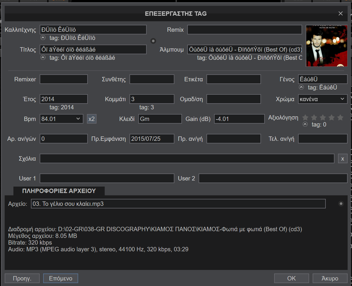

Οπως το γράφω στον τίτλο. Δεν το είχα αυτό το θέμα στο παρελθόν, ούτε με παλιά αλλα ούτε και με νέας προσθήκης αρχεία.
Τι μπορεί να φταίει, αν έκανα κάτι λάθος εγώ για να μήν ξαναγίνει.
Και πώς διορθώνεται !!!

Τα tags είναι γραμμένα σε ANSI και όχι σε UTF8
Αυτό είναι το πρόβλημα.
Το πως δημιουργήθηκε.. άγνωστο σε μας. Ίσως εσύ ξέρεις..

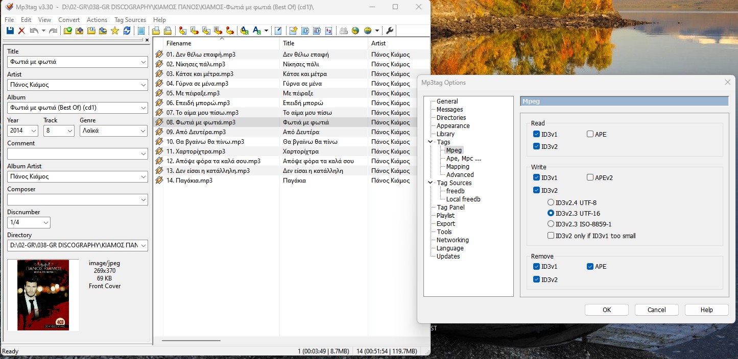

Χρησιμοποιώ το TAG&RENAME, ΑΛΛΑ για να επεξεργαστώ άλλα τραγούδια(τα οποία τα εμφανίζει κανονικά), και οχι τα συγκεκριμμένα, απο οπου παραθέτω και το sceenshot.
Υπάρχει τρόπος να το διορθώσω ?

Δεν ξέρω Γιώργο, γι'αυτό ρωτάω τι πήγε λάθος για να μην το ξανακάνω

Μια περίπτωση είναι να μην έχεις τσεκαρισμένο στο Tag&Rename αυτό ...
Μια άλλη περίπτωση είναι να ήταν πάντα έτσι (κινεζικα στα Tags) και εσύ απλά να διάβαζες το filename αντί των Tags στο VirtualDJ.
Στο VirtualDJ ->ρυθμίσεις --> getTitlefromTags τί έχεις , Ναι/Οχι ?
Για δώσε κι ένα screenshot του Tag&Rename με τον φάκελο του ΚΙΑΜΟΣ ΠΑΝΟΣ

Sorry, να διορθώσω αυτό που ανέφερα για το πρόγραμμα επεξεργασίας που χρησιμοποίησα.
Είναι το Mp3tag v3.30
Και έχω την ρύθμιση που φαίνεται στο screenshot για τα ID3v2.3
Στο VirtualDJ ->ρυθμίσεις --> getTitlefromTags έχω "NAI"
geposted Mon 02 Jun 25 @ 6:47 pm
Δεν θες UTF-16
Θες UTF-8
Θες UTF-8

Ευχαριστώ για τις απαντήσεις σας.
Όμως εξακολουθώ να χρειάζομαι μια βοήθεια σχετικά με το αν υπάρχει τρόπος να ξανά εμφανιστούν κανονικά οι τίτλοι που είναι κινέζικα. Ίσως αν κάνω restore, μια παλαιότερη db ??
Επίσης μία ΣΗΜΑΝΤΙΚΗ διευκρίνιση.
Τα τραγούδια που εμφανίστηκαν στο searching με "κινέζικα" ΔΕΝ έχουν υποστεί κανενός είδους επεξεργασία, από την στιγμή που αντιγραφηκαν στο νέο laptop, από τον εξωτερικό SSD που έπαιζα παλαιότερα. Και σε αυτόν, τον "παλιό" SSD, εμφανίζονται κανονικά όταν τον έλεγξα στο home PC.

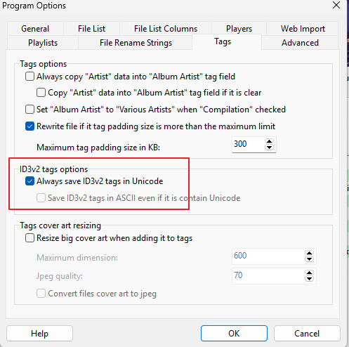

1) Το να κάνεις quote μια ερώτηση δεν θα σου φέρει απάντηση πιο γρήγορα.
2) Σου απαντήσαμε ήδη τι φταίει. Άρα ξέρεις προς τα που είναι η λύση. Πρέπει να κάνεις edit τα tags που πείραξες / που έχουν πρόβλημα, με κάποιο πρόγραμμα που να υποστηρίζει σωστά Unicode (UTF-8) για τα Ελληνικά. Αφού το κάνεις αυτό, τότε στο VirtualDJ κάνεις απλά reload τις πληροφορίες του κομματιού / των κομματιών από τα tags.
3) Θεωρητικά μπορείς να κάνεις restore την database σε κάποια παλιότερη ημερομηνία πριν εμφανιστούν τα Κινέζικα (εφόσον κρατάς backups). Αυτό όμως αφενός δεν θα διορθώσει τα ήδη χαλασμένα tags (οι πληροφορίες θα φαίνονται σωστά στο πρόγραμμα, αλλά στα tags των αρχείων θα είναι Κινέζικα) και αφετέρου δεν θα σταματήσει το πρόβλημα από το να επαναληφθεί αν ο Tag Editor που χρησιμοποιείς δεν είναι ρυθμισμένος σωστά.
Με απλά λόγια:
Άλλαξε ρύθμιση στον Tag Editor (που με βάση το screenshot διαβάζει σωστά τα tags) κάνε Mass Edit για να τα σώσει με τις νέες ρυθμίσεις, και στο τέλος κάνε reload tags στο VirtualDJ
Με απλά λόγια:
