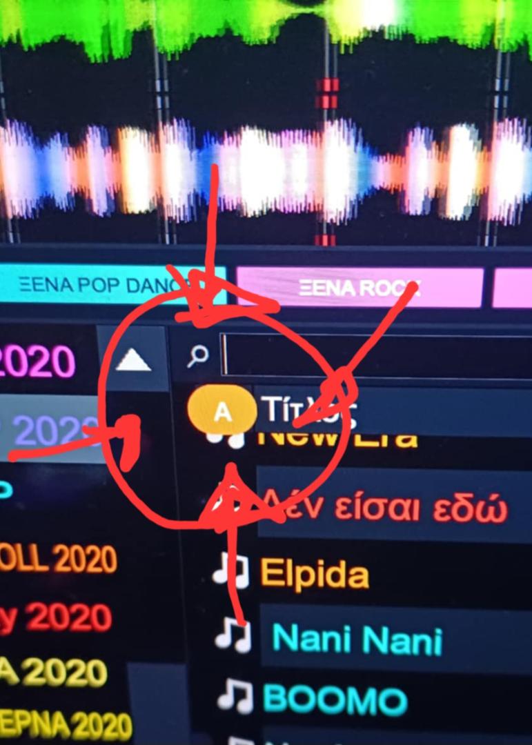

Εκανα το τελευταιο update και καθε φορα που κανω κεφαλαια τα γραμματα ή αλλαζω γλωσσα μου βγαζει ενα μπλε συμβολο που μου δειχνει την ενεργεια μου ουσιαστικα.Ξερει κανεις πως το απενεργοποιουμε;

λογικα χρησιμοποιεις μακ και μετα τα τελευταια updates εμφανιστηκε και σε μενα, δεν φταιει το vdj

Μα μονο στο βιρτουαλ μου το κανει αυτο δεν μου το κανει σε αλλα προγραμματα με το μακ.Και δεν εκανα καποια αναβαθμιση στο μακ μονο update το βιρτουαλ

Εκανα downgrade στην 8553 και δεν μου το εμφανιζει πια

Το ίδιο έχω και εγώ μου βγάζει ένα πορτοκαλί κύκλο με ένα κεφάλαιο Α όταν κάνω από ελληνικά σε αγγλικά και όταν πατάω κεφάλαια μου βγάζει ένα κύκλο με ένα άσπρο βελάκι... δεν έχω κάνει ακόμα το update ελπίζω να διορθωθεί μόλις το κάνω!

Έκανα το update διορθώθηκε κάπως δεν μένει κολλημένο όπως πριν αλλά πάλι όταν πατάω από ελληνικά σε αγγλικά και ανάποδα και όταν πατάω κεφάλαια... εμφανίζει πορτοκαλί σύμβολα ... πριν έμεναν κολλημένα τώρα εμφανίζονται και εμφανίζονται... αυτό όμως δε το είχα από την αρχή που πήρα τον υπολογιστή... mac pro m2 είναι αν βοηθάει σε κάτι

Έκανα το update αλλά σε εμένα δεν έχει διορθωθεί... είναι εκνευριστικό να το βλέπω πλοι την ώρα.... εμφανίστηκε στα καλά καθούμενα .... οταν πατάω το κουμπί για τα κεφάλια μένει μόνιμα αυτό το σύμβολο και όπου κουνάω το ποντίκι πάει και αυτό.... εμφανίζει ένα παρόμοιο λ και ένα ακόμα γράμμα όταν πατάω από ελληνικά σε αγγλικά αλλά αυτό φεύγει... μόνο για τα κεφάλαια μένει μόνιμα

Εδω υπάρχει λύση .. https://discussions.apple.com/thread/255191086?sortBy=rank

Τελικά είναι πρόβλημα του λειτουργικού της mac και όλοι βρίζουν για αυτό... βρήκα αυτό το βίντεο και στο link που μου έστειλες γράφει τον κώδικα... θα το προσπαθήσω σε ευχαριστώ για την βοήθεια!

Διορθώθηκε... έκανα αυτά που έγραφε στο link που μου έστειλες και τώρα είναι οκ... ευχαριστώ
