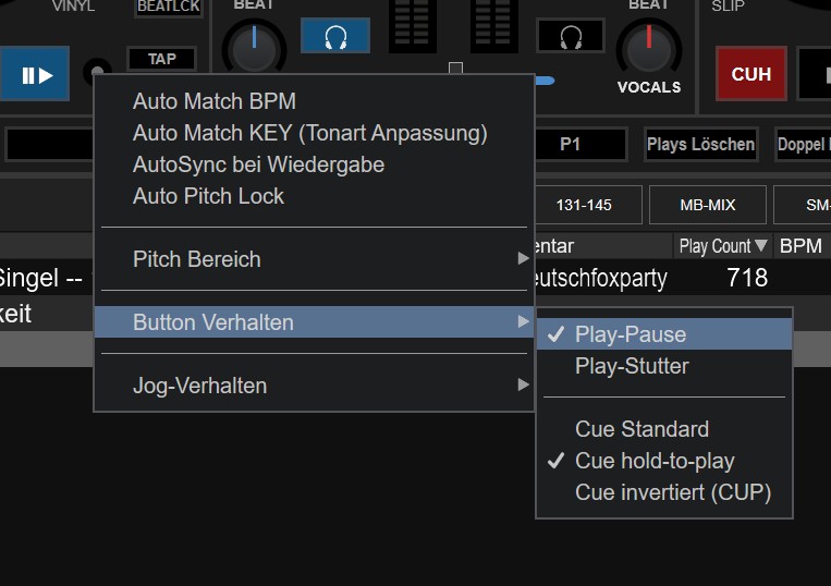

Hallo, VDJ-Community kann mir vielleicht jemand einen Tipp geben, wenn ich 'Play' drücke und dann 'Pause', dann bremst der DJ, als würde ich den Break-Effekt machen. Also, das dauert ungefähr 3 Sekunden, bis das Lied steht. Ich habe aber eigentlich keine Effekte an, und wie man auf dem Bild sehen kann, sind auch die Play-Pausenfunktionen aktiviert. Ich hätte gerne wieder die Funktion, dass sofort 'Pause' geht. Irgendwas ist wohl in den Einstellungen verrutscht, und ich finde die Position nicht, wo ich es wieder korrigieren kann. Viel Spaß mit Virtual DJ, wünsche ich euch!

du wirst deine Decks wohl auf Vinyl Modus gestellt und die Stop-Time auf ca. 3 sec eingestellt haben.
Stell entweder auf 0 oder in den Vinyl Modus aus

Einstellungen -> nach der der Option „rampStopTime“ suchen -> Wert auf 0 setzen
