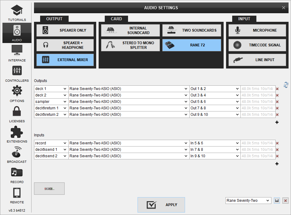

Die Master Effekte von Virtual DJ sind immer direkt auf Master.out von VDJ.
Du nutzt einen Rane seventy-two?
Dies ist ein Hardware Mixer. Virtual DJ sendet die Decks separat an den Mixer (siehe Bild unten).
Es gibt folglich keinen Virtual DJ Master.out. Somit kannst du auch keine VDJ Master Effekte nutzen.

Danke, ich dachte ich hätte da irgendetwas übersehen...
