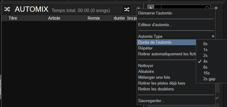

il serait bien d'améliorer l'extension automix cues
avec des pads (intro in - intro out) (outro in - outro out)
on mix avec des temps non pas des secondes
j ai testé votre automix cues je n'arrive pas a dépasser 8 temps
en général les chansons se mix en 32 temps et
il serait bien de faire un tutoriel avec l'extension automix cues
si on peut mixer avec 32 temps

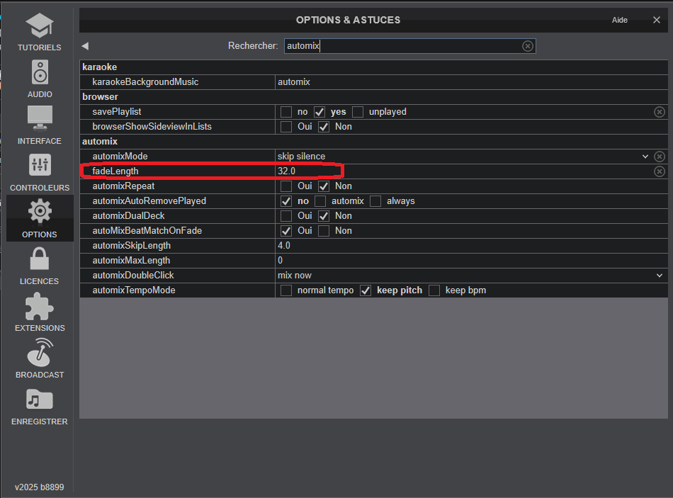

bonjour,
la durée va jusqu'à 16s
Par conte si tu veux aller a 32s il suffit d'aller dans l'options fadlength et tu tape 32.0
geposted Mon 24 Nov 25 @ 8:37 am
