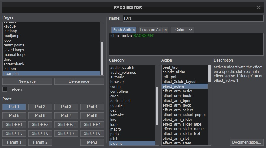

Estou tentando configurar uns pads customizados com o custom pad, alguns efeitos eu consegui copiar de outros pads mas alguns efeitos estou tendo dificuldades para criar conforme eu gostaria.
Os efeitos que estou tentando criar seriam o ducking echo, reverb, break start e o backspin, tentei criar igual aos que ja tem disponivel no vdj mas sem ter que habilitar manualmente, mas sim habilitar pela controladora, entendo que se eu for acionar pelo mouse eu consigo, mas queria acionar por um botão, o que tornaria a função muito mas pratica através do custom pad, caso alguem possa ajudar serei grato,, e também gostaria de saber se após eu editar o custom pad conforme eu gostaria se seria possivel salvar esse pad já com as modificações que eu fiz pois caso eu precise usar em outro PC eu não necessite refazer todos os scripts.

Seria isso?
Figura 1 - Criei o pad e salvei uma NEW PAGE com o nome EXAMPLE, criei para o botão PAD1 acionar o efeito BACKSPIN ao pressionar, e dei o nome do botão como FX1

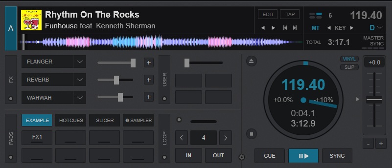

Figura 2 - Selecionei o EXAMPLE para o deck 1
