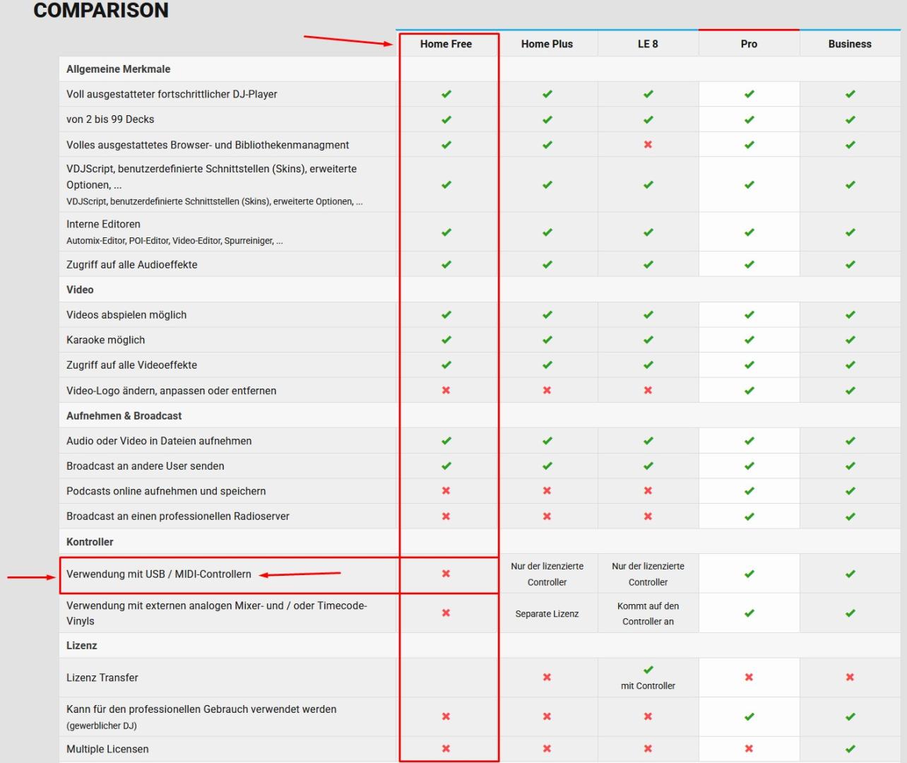

No License User können keine Screenshots Hochladen
Zudem, als No License User ist es nicht möglich eine Externe USB Soundkarte zu nutzen, dazu braucht es die entsprechende Lizenz. Es wird nur die eingebaute Soundkarte genutzt.

@excelbonsai: leider kann ich tatsächlich keine Bilder uploaden, wie es @Mike H. John richtigerweise gepostet hat, da mir die Möglichkeit gar nicht angezeigt wird.
Euch beiden vielen Dank.
@Mike H. John ich habe die ESI USB+ installiert und sie wird auch vom VDJ erkannt und es wird auch Musik wiedergegeben. Das Einzige, was nicht funkitioniert ist das Vorhören per Kopfhörer.
Die Frage, die ich mir stelle, kann die Hardware, also des ESI oder die Software VDJ das tatsächlich nicht?

Es gibt eine Lösung, bzw. keine. Die ESI ist definitiv nicht dafür geeignet mittels Kopfhörer vorzuhören, da sie nur das Mastersignal wiedergibt.

in der Tat kannst du mit der kostenlosen Version kein Advanced Setup einstellen.
Solltest Du einen unterstützten Controller verweden hier mein Tipp:
Einfach die aynonymous Stats in den Settings aktivieren, in der Software einloggen und deine
Hardware anstöplseln, dann bekommst du ne 30 Tage gratis Trial.
Oder auf Mono Betrieb (Splitter) gehen, oder einfach mal ein paar Euro für die Pro Monthly ausgeben und testen. Egal ob man die Software nur zuhause oder gewerblich nutzt, wenn man gewisse Features nutzen will muss in irgend einer Weise eine entsprechende Lizenz erwoben werden.
