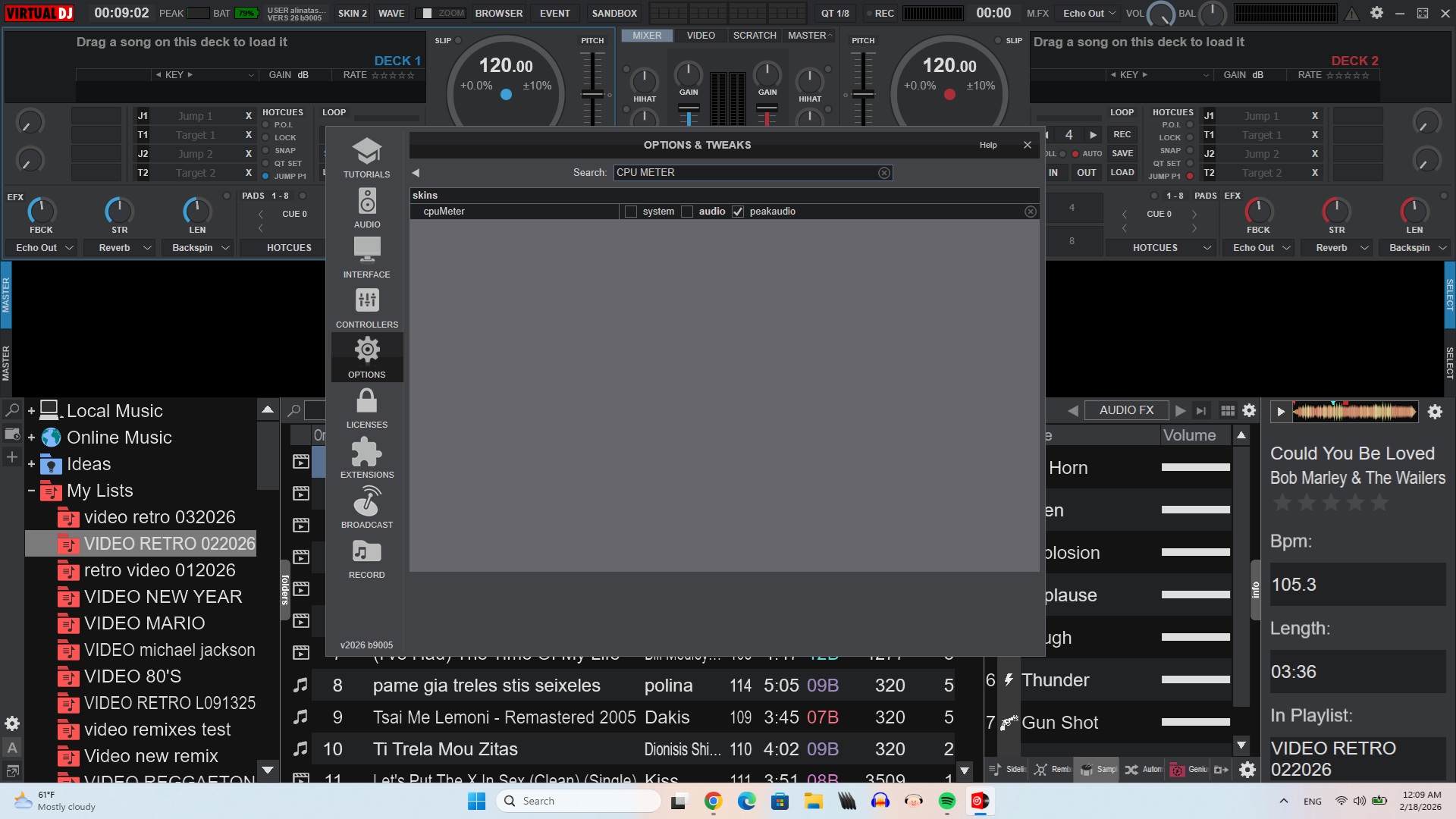

αυτο λεσ???

Ναι αυτό

δεν καταλαβα τι θελει να πεισ? οτι βλεπεισ στην φωτογραφια ετσι το εχω ειναι screen shot του
υπολογιστη μου... ΕΤΣΙ ΠΡΕΠΕΙ ΝΑ ΕΙΝΑΙ?

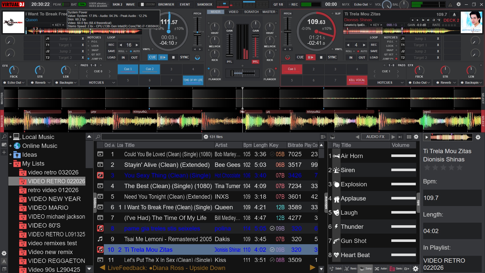

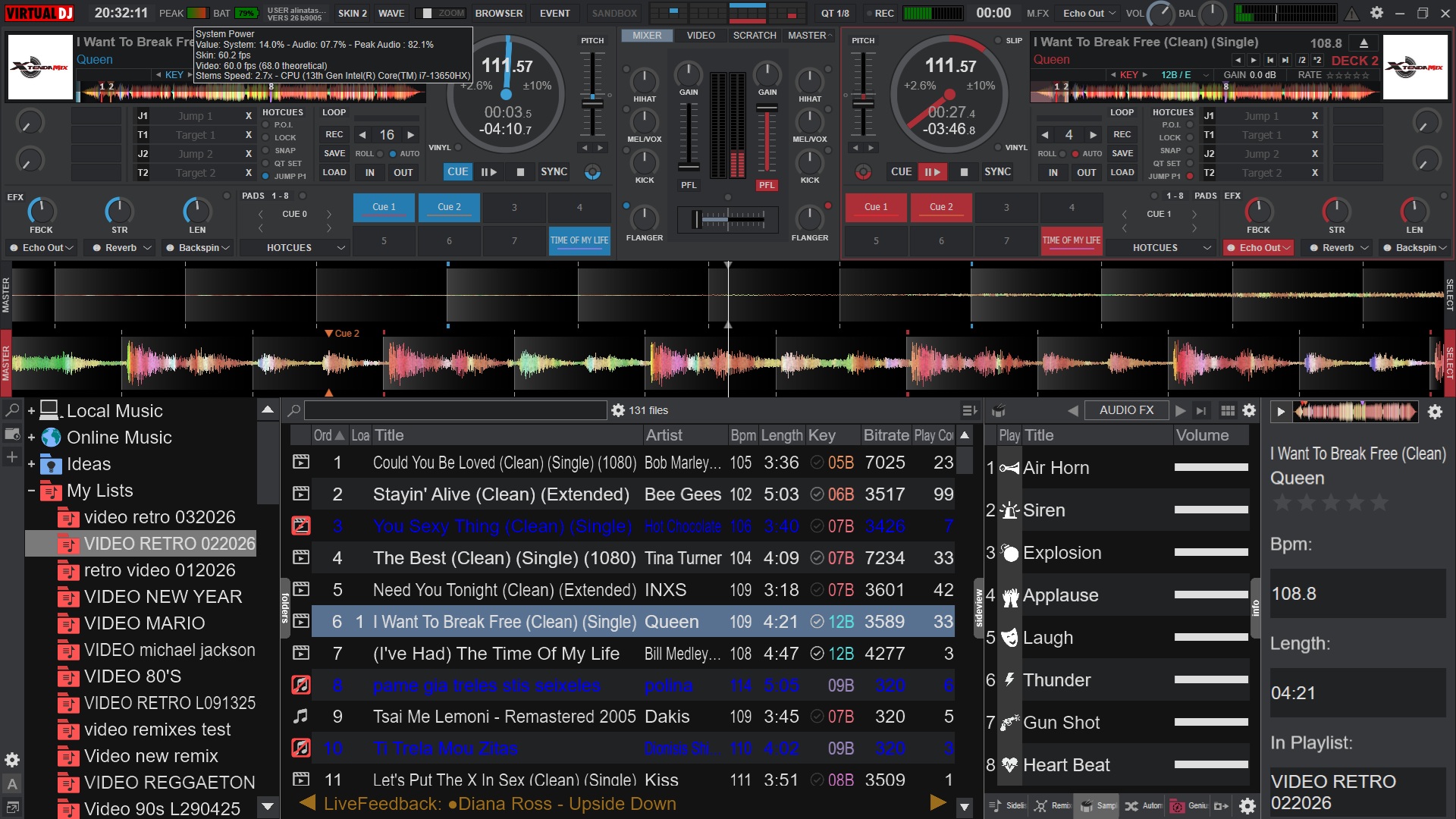

Παραθέτω 2 φωτογραφίες, γιατί νομίζω αυτό θέλεις να δεις… βλέπεις φιλέ ότι πετάγεται στα κόκκινα, το PEEK AUDIO 82.1% ΤΩΡΑ αυτό τι είναι και τι κανει δεν ξερω…

Ωραία. Δεν έχεις κανένα θέμα.
Το Peak Audio δείχνει την μέγιστη τιμή της απόκρισης της audio engine σε σχέση με το buffer των drivers της κάρτας ήχου σου.
Για να μην σε αγχώνει, βάλε να βλέπεις την CPU του συστήματος..
