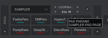

Δες αυτο το Page.
Ta Samples 9-16 αλλάζουν με την Παράμετρο 2

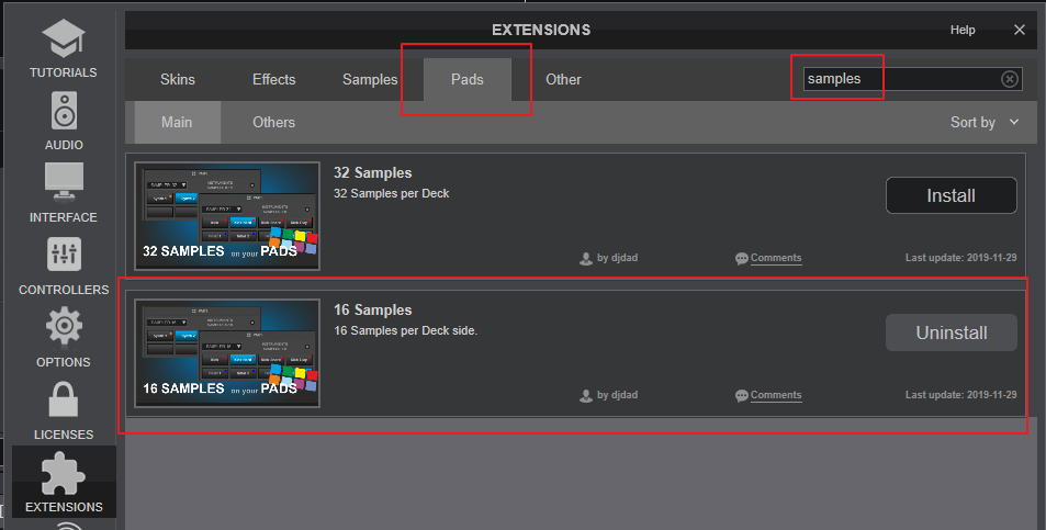

Αν σου κάνει, μπορείς να αντικαταστήσεις αντί του default Sampler , δες εδώ .. https://virtualdj.com/manuals/virtualdj/interface/decks/decksadvanced/pads.html#controller
Αν χρησιμοποιείς την DDJ-800 που βλεπω στα στατιστικά του λογαριασμού σου, και είναι επιλεγμενο αυτό το Page (Sampler 16), τότε μπορείς να αλλάξεις τα 1-8 και 9-16 χρησιμοπoιώντας SHIFT+ PAGE (Nr.55 https://virtualdj.com/manuals/hardware/pioneer/ddj800/layout/pads.html )

Εντελώς τυχαία - έφτιαχνα κάτι άλλο και το θυμήθηκα - τελευταία προστέθηκε η εντολή sampler_pad_page +1 η οποία κάνει αυτό που ζητάς με το default Sampler Pads page (και αντιστοιχα sampler_pad_page -1 για την προηγουμενη
https://virtualdj.com/manuals/virtualdj/interface/decks/decksadvanced/pads.html#sampler
Επομένως με το SHIFT+PARAM στον controller σου , μπορείς και να το ελέγχεις με το Param2 χωρίς τις παραπάνω εντολές
