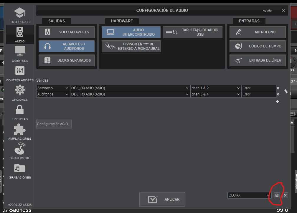

con respecto a que no guarda las configuraciones despues que hagas todas las configuraciones guradalas y te dire donde en la siguiente captura
Gracias por el aporte, eso lo hago, pero como el VDJ no sale correctamente y se queda colgado cuando desconecto la controladora o si salgo sin desconectar la controladora pues los cambios no quedan registrados. Ahora os cuento como me las estoy arreglando para tener algo de funcionalidad aunque con cabriolas para poder arrancar la controladora con el VDJ.
