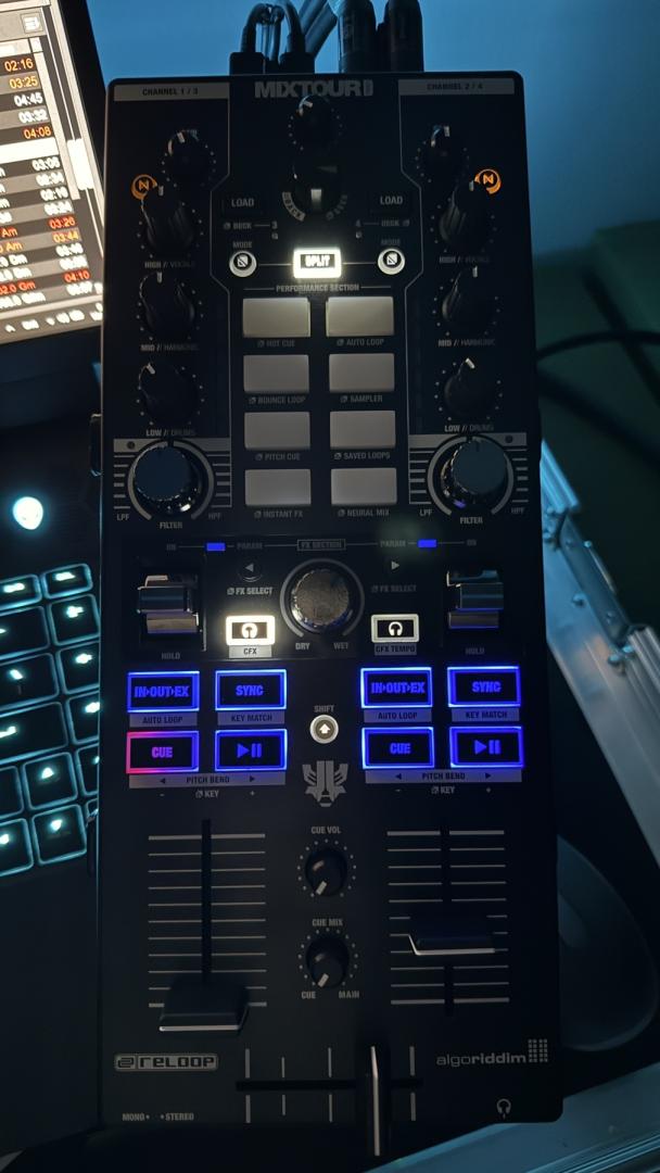

ειχα αγορασει ένα reloop mixtour pro (αποκρινόταν και ανταποκρίνεται τέλεια με το virtual)
και τώρα αγόρασα και ενα δεύτερο
στο δευτερό reloop που αγόρασα συμβαίνει κάτι περιέργο
ενω κανονικα απο οτι ξέρω ολα τα κουμπάκια sync play cue ειναι μπλε
στο καινούριο το αριστερό cue εχει διχρωμία
πως γίνετε αυτο παλι?
Επίσης τα low, mid, high δεν ανταπορκίνονται σωστά
Για παράδειγμα (όταν βάζω το low στο παρα τέταρτο.... στο virtual είναι τελειώσ κλειστό)
Ενώ το αλλο reloop που εχω το ιδιο μοντέλο (mixtour pro) είναι όλα καλα

Εγώ θα το γύριζα πίσω ως ελλαττωματικό με την άφιξη (DOA)
Τώρα αν το έχεις στην κατοχή σου πάνω από 5 ή 10 μέρες (δεν θυμάμαι που είναι το όριο του DOA) επέστρεψε το για επισκευή/αλλαγή μέσω εγγύησης.
Το λαμπάκι από μόνο του έτσι όπως ανάβει δείχνει ελλαττωματικό προϊον
Σημ: Τα κουμπιά αυτά έχουν δύο led (μπλε - κόκκινο) και επομένως μπορούν να παράξουν 3 χρώματα (μπλε - κόκκινο - μωβ/ματζέντα)
Το θέμα όμως είναι θα έπρεπε να αλλάζει χρώμα ολόκληρο του κουμπί, και όχι ο μισό.
Προφανώς επειδή η επιφάνεια είναι μεγάλη, υπάρχουν δύο led πίσω από το κουμπί.
Και το ένα από τα δύο led δεν δουλεύει σωστά. Βάλε και το πρόβλημα με τα EQ.. και δεν είναι δύσκολο να συμπεράνεις οτι η κονσόλα έχει πρόβλημα.
