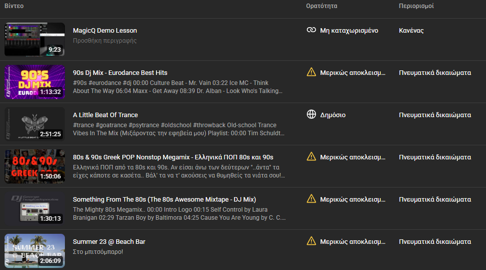

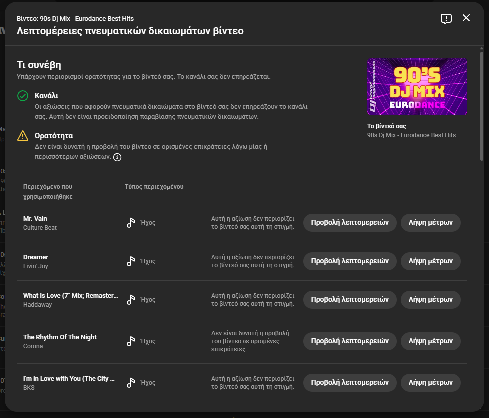

Κάπως έτσι..
geposted Tue 17 Feb 26 @ 2:50 pm

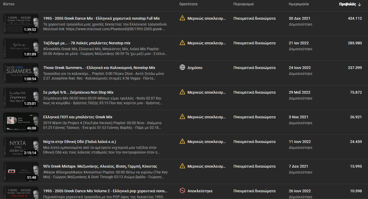

Κατάταξη με βάση τις προβολές.
Δες το τελευταίο mix στο screenshot.
Είχε 10600 προβολές πριν αλλάξει status σε αποκλεισμένο!
Μπορεί κάποια στιγμή να επανέλθει, μπορεί και όχι.
Δες και το πρώτο mix
Σχεδόν μισό εκατομμύριο προβολές. Δεν τις λες και λίγες.. :)
