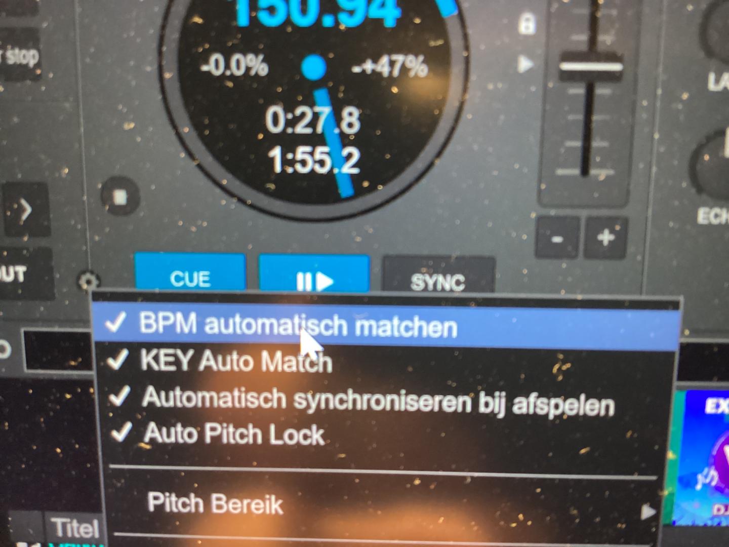

Is er een mogelijkheid om met 1 knop alle vinkjes / zie foto aan en uit te zetten?

dat is mogelijk idd.
geposted Fri 27 Feb 26 @ 5:22 am
Mooi, maar hoe dan? Dat is mijn vraag
geposted Wed 11 Mar 26 @ 7:40 pm
neem een "custom" knop en vul onderstaande in:
setting "autoKey" & setting "autoPitchLock" & setting "SmartPlay" & auto_match_bpm
in dit geval is het klik-aan-klik-uit mits alles aan of uit staat. de "smartplay" werkt per deck. als je ze allebei tegelijk wil schakelen type je:
deck left setting "SmartPlay" & deck right setting "SmartPlay"
