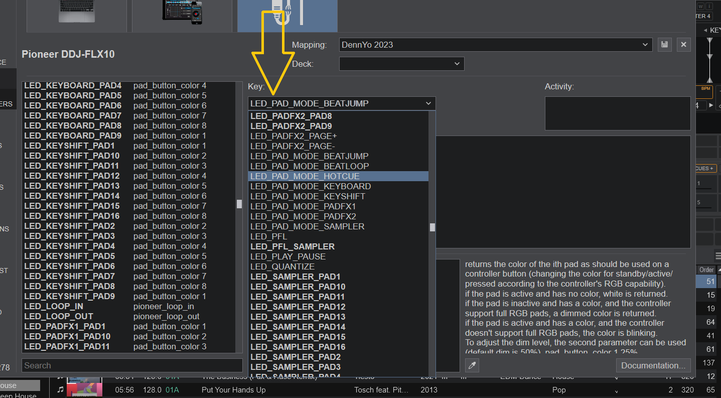

Stimmt, die LEDs müssen noch gemappt werden;
Such aus der mittleren Liste die 4 LED_PAD_PAGE_... Befehle und setze die Actionen auf den Originalwert der 4 PAD_PAGE Tasten. Also bei
LED_PAD_PAGE_HOTCUE
LED_PAD_PAGE_HOTCUE
dualdeckmode_decks & pad_page 1
geposted Wed 08 Apr 26 @ 7:15 am

Ja das war verständlich. Du willst immer zuerst Hotcue haben, wenn du von einer anderen Pad Taste kommst.
Das ist nicht schwierig,
die erste Zeile fragt ob du schon bei Page 1 bist. Ist das der Fall, wird der Script weiter verarbeitet, wenn nicht, wird die letzte Zeile ausgeführt und Page 1 auf Hotcue gesetzt.
Farbig wird nicht gehen. Meines Wissens sind die Pad Page Tasten am FLX10 nicht RGB. Wir könnten die Taste blinken lassen. Hotcue dauer leuchten, die zweite langsam Blinken und die dritte schnell Blinken.

pad_page 1 ?
pad_page 1 'hotcue' ? dualdeckmode_decks & pad_page 1 'cueloop' :
pad_page 1 'cueloop' ? dualdeckmode_decks & pad_page 1 'stems' :
dualdeckmode_decks & pad_page 1 'hotcue' :
pad_page 1 'hotcue'
geposted Wed 08 Apr 26 @ 4:00 pm
